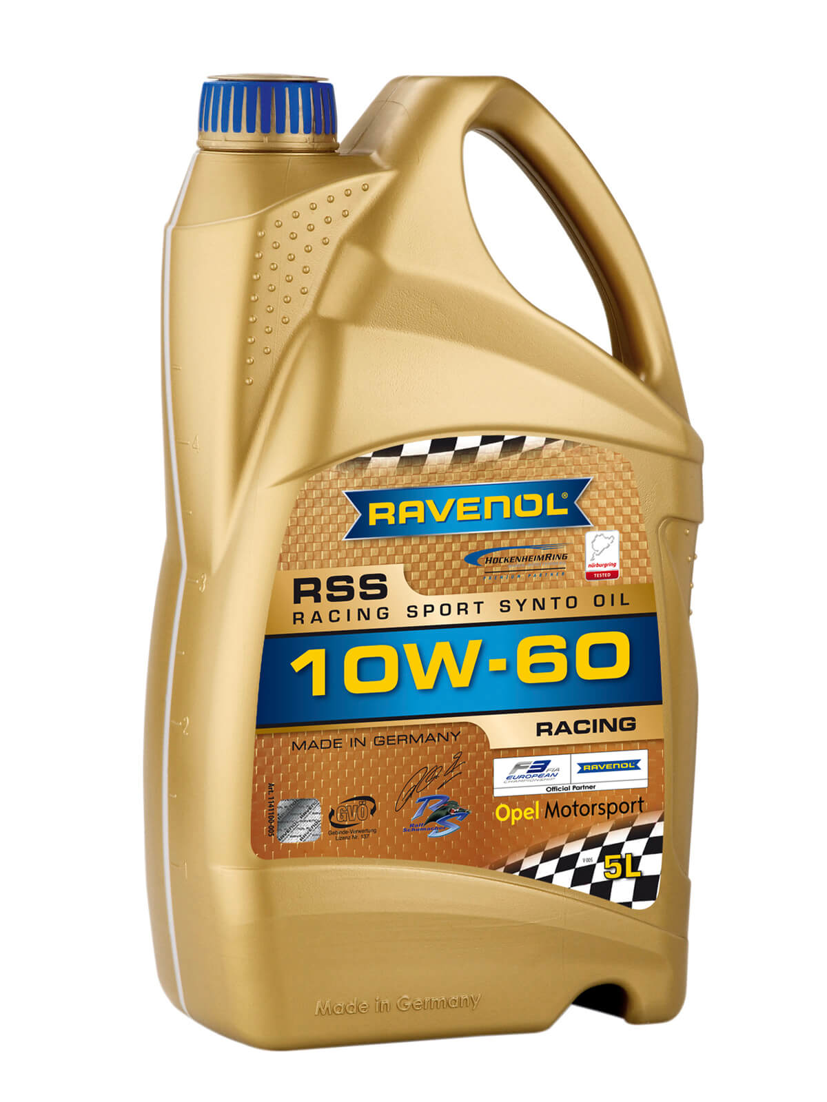

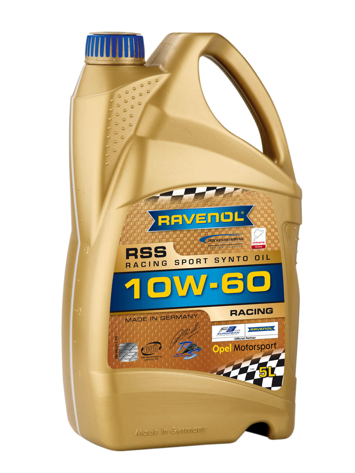

Ergänzung:
Ich fahre 10W60 Ravenol Synthetiköl.
Funktioniert auch sehr gut und bei mir ist der Ölverbrauch DEUTLICH zurückgegangen.
Hi.Hallo Truckie,
ich habe mal auf der Ravenol-Seite geschaut. Die haben verschienden Öle in 10W-60. Welches genau ist deine Empfehlung?
Gruß vom Eickenbecker
Nochmal.Ich kann mir nicht vorstellen, dass ein Hersteller dieses Öl für eine 1150er empfiehlt.
Weder der Ölratgeber von LM noch der von Ravenol empfehlen es, im Gegenteil im Ölforum von LM wird davon abgeraten ein 60er Öl für einen Motor der nicht vom Hersteller dafür ausgelegt ist zu benutzen, dass sagen auch nicht irgendwelche Leute sondern Fachleute.
