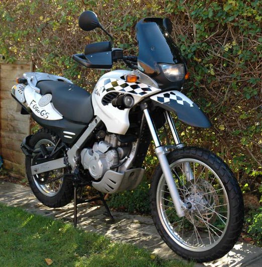

Nen guten Morgen zusammen,
wie b.z.w. wo an meiner Dakar müsste ich sie denn montieren, damit sie auch "geländefähig" sind ? Wie könnte ein "Lochschutz" aussehen?
Hat da jemand eine Idee?
Gruß Jürgen
unter der sitzbank. ;)
meist werden die an der blinkeraufnahme angeschraubt. da sind sie hoch und
nicht allzu exponiert.
ich finde die TT Loesung nicht schlecht .. einfach mal googeln.

Die TT-Lösung hatte ich ja weiter vorne schon verlinkt, schau da mal; das dürfte eigentlich relativ robust sein, auch vom Montageort her.

Tach zusammen
Bin auch am ueberlegen was das Beste ist die Zusatzscheinwerfer anzubringen... Ich finde die Standardposition an der alten GS ('01 Dakar) unterhalb der Blinker nicht so pralle. Mir persoenlich liegen die drei Lichtquellen dann irgendwie zu nahe zusammen und es sieht irgendwie nicht richtig aus...
Daher die Frage ob schon mal jemand probiert hat die Zusatzscheinwerfer anstatt der seitlichen BMW Logos anzubauen? Logo ab, Verkabelung durch, grosse Unterlegscheibe oae um den Druck auf's Kunstoffteil besser zu verteilen, das gleiche von innen gegenschrauben... Was meint ihr? Ich denke die Position ist gut geschuetzt, sollte fuer die Knie nicht stoerend sein und die Lichter liegen tiefer. Also mehr ein Dreieck als alle auf einer Linie. Haenge mal ein schnelles Photoshopbild an. Frage ist ob das Gewicht fuer die Seitenverkleidung zu viel ist...
