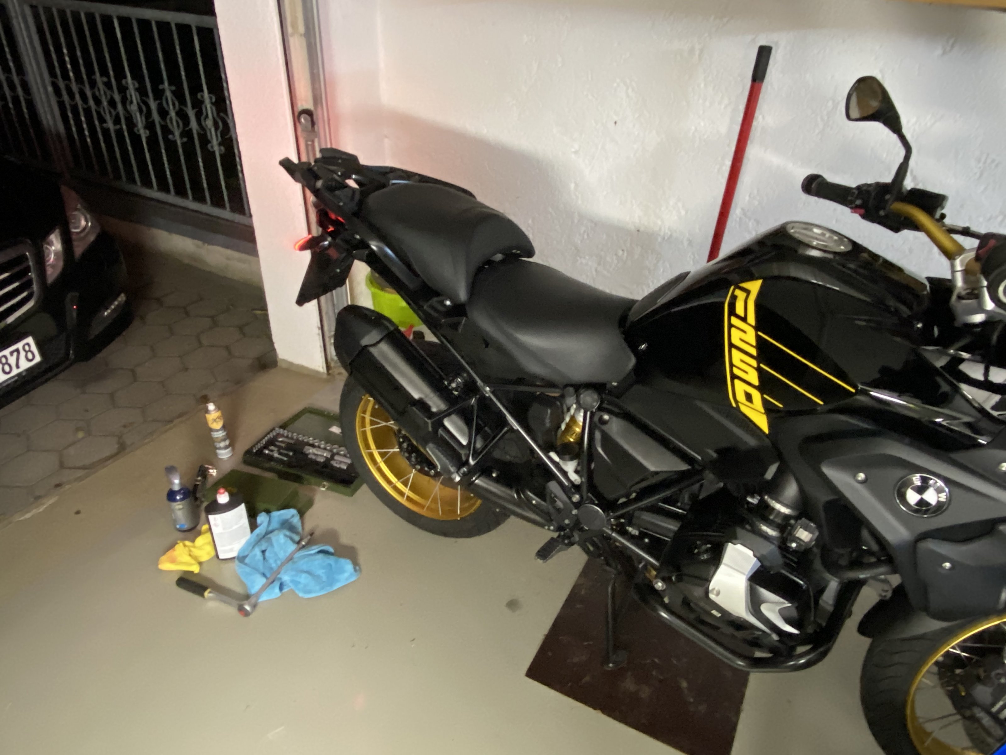

Den Endschalldämpfer kann man problemlos pulvern lassen, wird nicht sehr warm. Habe das mal gemessen, so rund 65 Grad. Ansonsten würden wahrscheinlich als erstes die beiden Kunststoffkappen wegschmelzen. An meinem 2018 vom Gregor (User Rhujar) gepulverten ESD sind nach rund 60 tkm keine Veränderungen/Beschädigungen sichtbar.

Hallo und das Thema haben wir schon oft hier besprochen inkl. Wärmebildaufnahmen von mir und der ESD kann problemlos gepulvert werden.
Was nicht gepulvert werden darf ist das Anschlussrohr zum Krümmer und die beiden Austrittsöffnungen hinten. Auch beim pulvern müssen die Zulassungsnummer noch sichbar sein.
Das Pulver wird bei ca. 200 Grad "eingebrannt"
Die beiden Austrittsöffnungen sind bei meinem ESD ebenfalls gepulvert, hält dort auch.
