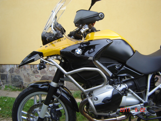

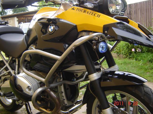

hallo schweinehund,die bügel passen auch an die normale gs ,habe diese auch drann,du mußt dir für die vordere halterung ein paar bleche bauen sonst paßt es.ich versuch mal ein paar fotos an zu hängen .DSC00629.JPG
DSC00632.JPGmfg
die Bügeln, die cirka 20 cm von dem Tank entfernt sind als "passend" zu bezeichnen ist schon arg überzogen. Sieht wie ein Fahrschullmotorrad aus:p

das sind nur 10cm ,da die akt. modelle geänderte verschraubungspunkte gegenüber meiner Q bj.04 haben ,mich stört es jedenfalls nicht.mfg

alles nach dem Motto: geht nicht gibts nicht! Paßt also doch!
Aber! Schön ist was anderes! Liegt so oder so im Auge des Betrachters.
