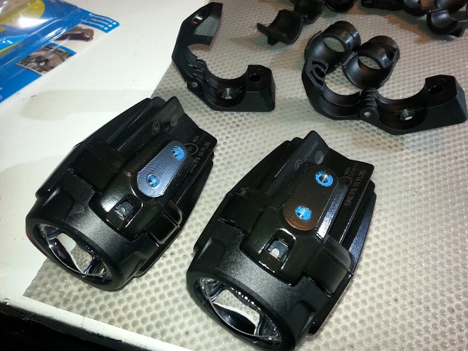

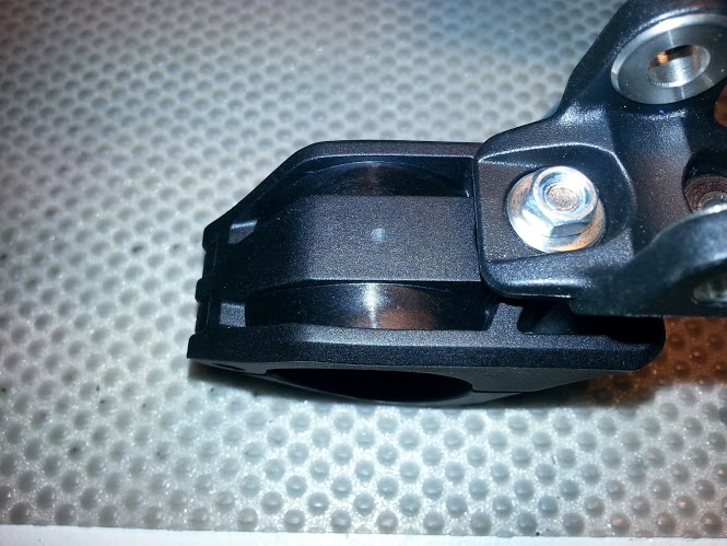

Entfernen der BMW Halterungen mit einem TX25. (BMW hat hier viel Schraubensicherungslack verwendet, wer sich nicht traut, nimmt vorher eine Heißluftpistole oder ein Feuerzeug und wärmt die Schrauben etwas an, dann geht es leichter)

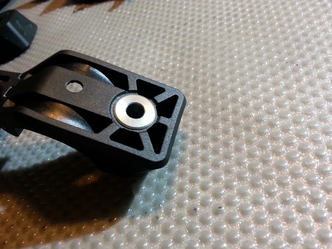

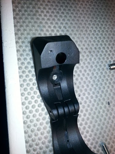

Dann habe ich die abgeschraubten Halter verwendet um das 5mm Bohrloch in den SW Motech Haltern anzuzeichnen. Auf dem Bild habe ich es hier vorgekörnt.:
Dann angstfrei die 5mm Löcher von Aussen bohren und dann von Innen ansenken. (Es ist genügend Material vorhanen um die strukturelle Integrität der Halter nicht zu gefährden.)
So, jetzt kommt ein kleiner Bonus. Die nicht mehr benötigten BMW Halterungen haben Metallhülsen eingepresst (nicht sehr stark, die man an den SW Motech Haltern benutzen kann (Damit wird die 5mm Schraube in den zu großen Löchern sauber zentriert):

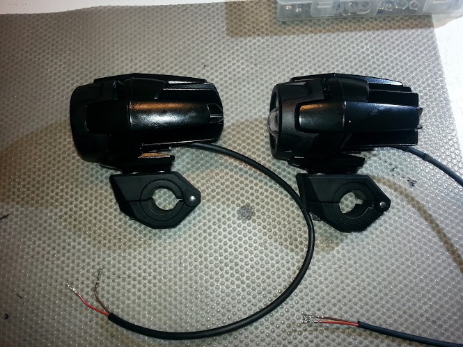

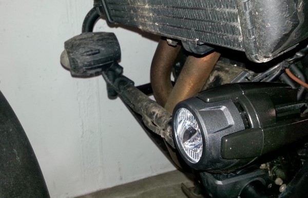

Im nächsten Schritt werden die Schraubenlöcher nochmals mit Schraubensicherungslack versehen, und ich habe dann gleich noch die Unterlagscheiben auf die Löcher gelegt, diese werden von sehr zähflüssigen Schraubensicherungslack gut gehalten.
Dann zunächst die Kabel einstecken - (Die 5x16 sind so lang, das sie das herausziehen der Kabel verhindern, es jedoch nicht berühren) und die Halter einfach anschrauben:
Das ganze hat für beide Scheinwerfer ca. 20 Minuten gedauert.
So, das ist nun Ende von Teil 1, es geht weiter wenn die Lötverbinder gekommen sind.:)

ganz genau wie Peter geschrieben hat,
Kabel der Halogenlampen ziemlich knapp unterhalb des Schnabels abschneiden,
Kabel verbinden und fertig ist es,
wie ein jeder das macht, bleibt jedem selber überlassen,
der Eine nimmt die Superseals, der Andere verwendet Lötzinn und Schrumpfschlauch,
meine Wenigkeit hat Lötverbinder-Set verwendet,
also Lötzinn und Schrumpfschlauch in einem :smile:
die Lampen lassen sich direkt an die 12V anschließen :zwinkern:

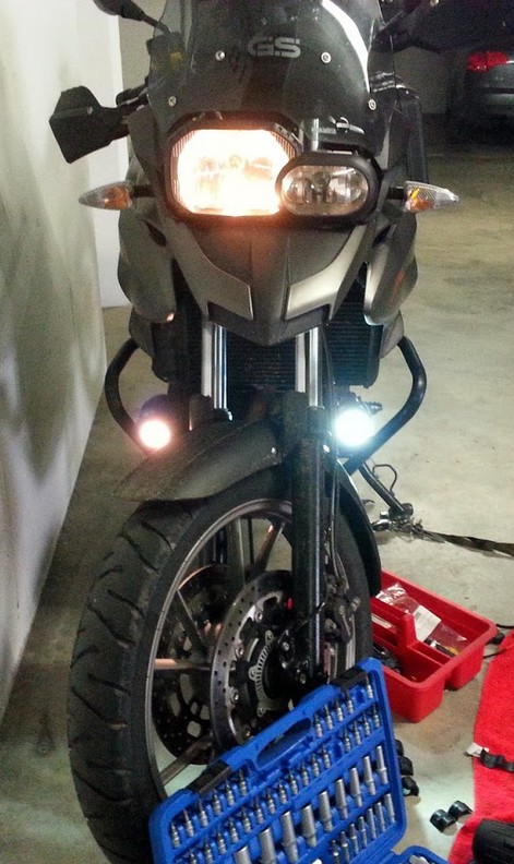

Die Nacht hat Ihren Schrecken verloren!
Heute hatte ich Zeit zum Umbau und gerade habe ich die Justierfahrt gemacht (damit ich auch niemand blende) und es ist ein Unterschied wie Tag und Nacht.
Bin hellauf begeistert:-)
Bilder vom Umbau gibts morgen!

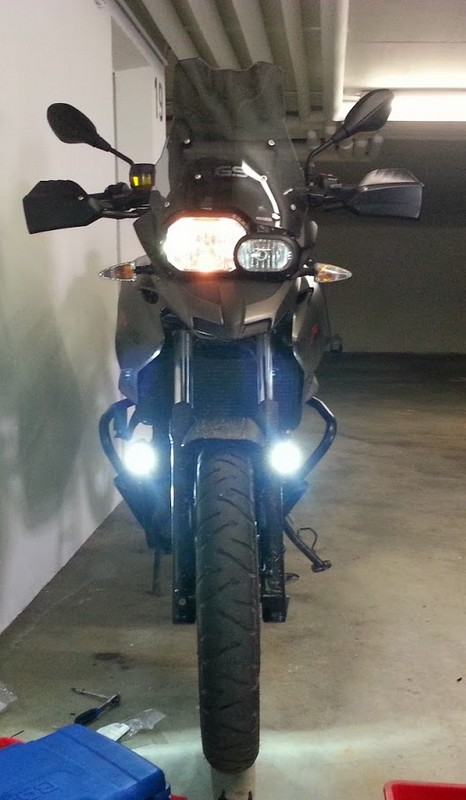

vgl1.jpgvgl2.jpgvgl3.jpgvgl4.jpgSo, Hier die versprochenen Bilder. Der Austausch gegen die Halogenlampen ging völlig problemlos und die Ergebnisse sind spektakulär:)
Helleres Licht bei weniger Stromverbrauch! Nachts kann ich jetzt ohne Probleme alles sehen und ich werde auch viel besser gesehen, die Heizgriffe sind viel öfters an und ich brauche weniger Sprit (Wenn auch nur marginal):)
Alles in Allem eine lohnende Investition and Geld und Zeit!
