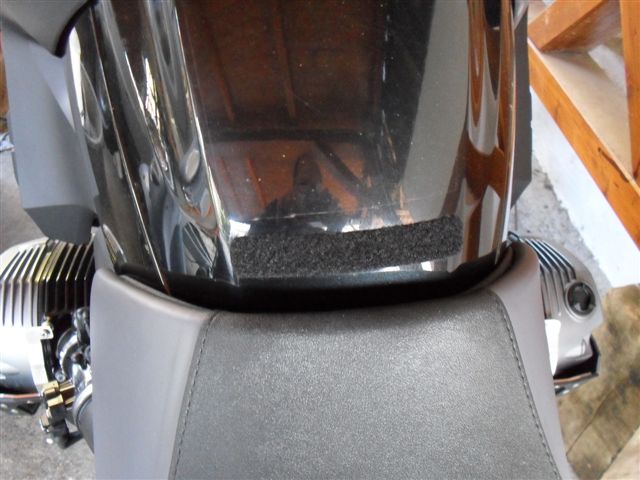

Hallo Jo
Ja das sieht bei mir anders aus:
Sent from my Samsung GT-S5830 using Tapatalk

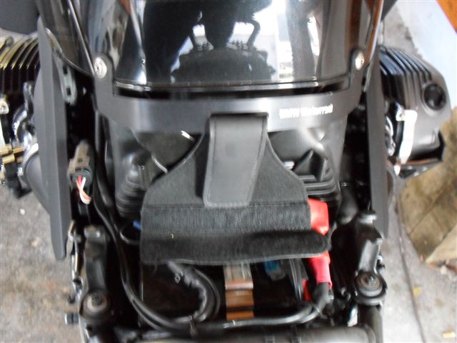

Hier die Lasche meines Tankrucksacks...
Jo, vielen Dank
Genau sowas wie Du hast möchte ich mir basteln. Bei mir sieht die Lasche folgendermassen aus (es fehlt die Fortsetzung bis zur Halterung unter dem Tank! Weiss nicht, ob ältere Modelle das so hatten, oder ob der mir gelieferte Tankrucksack einfach irgendwo abgeschnitten worden ist... ):

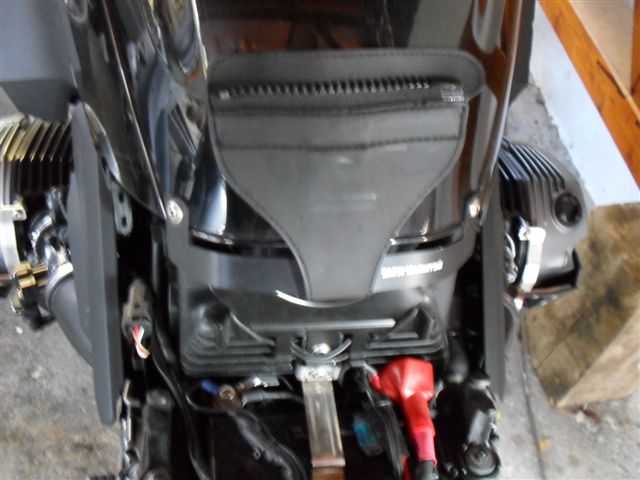

ich benutze einen originalen TR für meine GS, Bj.2007 auch ohne den aufgeklebten Klett. Ich hatte mir von HG die Held-Kartentasche gekauft und da ist ein Klett dabei der unter der Sutzbank zu befestigen ist. Dort hält auch der TR ideal. Siehe Bildanhang.

Auch wenn es schon eine Weile her ist. Habe mir zwei ca. 5,5 cm breite Klettbänder mit Verzurröse im Obi gekauft. Die Öse braucht man nicht. Nach dem Wegschneiden lässt sich das Ende mit der weichen Klettseite prima am Originalbefestigungsteil des Tankrucksacks anbringen. Hält super. Das andere Ende einmal runter unter die Sitzbank und um das "nutzlose" T-förmige Metall geführt, hochgezogen und an dasselbe Klettband geklettet. Fertig ist die perfekte Halterung. Was halt immer noch eine Fummelei ist, ist das Wiederschliessen des Reissverschlusses nach dem Tanken. Da der Tankrucksack Zug hat, braucht es dazu am besten vier Hände...
Gruss alex37
