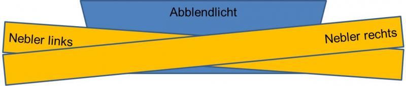

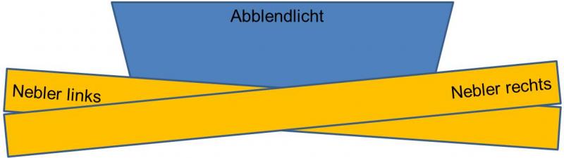

Ich habe an meinem Moped festgestellt dass die Zusatzscheinwerfer unterschiedlich hoch leuchten. Also auf den Haupständer und vor eine ein paar Meter entfernte Wand leuchten lassen. Aber wie ist die richtige Einstellung? Etwas niedriger aus das Abblendlicht? Dabei habe ich dann weiter festgestellt, dass die beiden Zusatzscheinwerfer unterschiedlich fest sind. Einer ist ok, also kaum zu bewegen aber der andere ist fast lose. Die Schraube nachziehen bringt leider nix. Die ist bombenfest.
Hat hier jemand einen Tipp für mich?

Hallo Dirk,
an Loctite hatte ich auch schon gedacht. Aber wie ist die richtige Ausrichtung der Leuchten in Bezug zum Abblendlicht. Knapp drunter, gleich, oder deutlich drunter?
Die Nebler die ich bisher kannte, haben ihr Licht nur zu der jeweiligen Seite gestralt. Diese LED leuchten sehr sehr breit in Form eines breiten Balkens, der etwas diagonal verläuft. Rechter Scheinwerfer rechts hoch und links tief, linker Scheinwerfer links hoch und rechts tief. Wenn man nun links zu hoch positioniert trifft man voll den Gegenverkehr. Das möchte ich vermeiden.

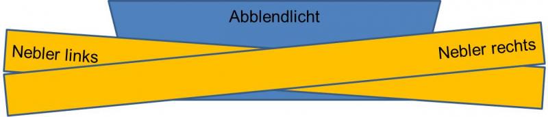

Anhang anzeigen 99444Anhang anzeigen 99445

Hallo Jörg, ich habe meine nach Anraten des:rolleyes: so ausgerichtet, das die obere , rechte Begrenzung des Abblendlichtes durch die Zusatzscheinwerfer nicht überschriitten wird. Die Linke Begrenzung ist bei unserem Rechstverkehr keilförmig nach außen ansteigend.
Ich bin dazu auf einen Supermarktparkplatz bei Dämmerung gefahren und habe das Moped in der Entfernung von 10m abgestellt und von einem Mitfahrer sitzend (belastend) lotrecht halten lassen. Von der Scheinwerfermitte (kleines kreuz auf dem Scheinwerferglas die Höhe gemssen und auf die weiße Außenwand des Supermarktes mit Kreppband übertragen. Nun sollte die obere rechte Begrenzung des Abblendlicht-Lichtkegels 10 cm unterhalb der
Kreppbandmakierung liegen...falls ncht Einstellung Abblendlicht gemäß BHB.
Die Zusatz-LED's sind keine Nebelscheinwerfer, sondern ZUSATZSCHEINWERFER welche mit der Oberkante ihres fächerförmigen Lichtkegels mit der des Abblendlichtes zur Deckung zu bringen sind.
Somit ist sichergestellt das die LED's nicht unnötig aufblenden...was bei zügigem Gasgeben(Beschleunigung) natürlich nicht immer der Fall ist. Desweiteren habe die LED's auch eine sehr grelle , gleißend weiße Ausleuchtung was dem Gegenverkehr nicht immer gefällt...so wie bei den ersten Xenon-Scheinwerfern...
..den einen oder andren Aufblender wirst du alleine aufgrund des massiven Lichtstromes (xxx-Lumen) nicht verhindern können.
Ich hatte die LED's bereits an meiner 2010 er verbaut und nun auch an der neuen LC. Die Fahrbahn und Fahrbahnrandausleutung ist schon absolut klasse.
An der neuen LC mit ihrem LED-Hauptscheinwerfer und den LED's habe ich ein vergleichbares fahrlicht wie bei meiner E-Klasse mit Xenon..nur das Kurvenlicht fehlt...kommt bestimmt als Feature bei der LC-Adventure..

danke für Deinen Beitrag. So werde ich es machen. Also jeweils die Oberkanten des Lichtkegels der Zusatz-LED max auf gleiche Höhe mit dem Abblendlicht. Vorher sicher sein, dass das Abblendlicht zulässig eingestellt ist.
Wenn man durch einen Tunnel fährt finde ich es etwas verwirrend, dass man hier rechts an der Tunnelwand diese beiden Lichtbalken der Zusatz-LED so klar auseinanderliegend sieht. Aber das ist dann eben so.
Ich werde micht heute Abend mal damit beschäftigen.
