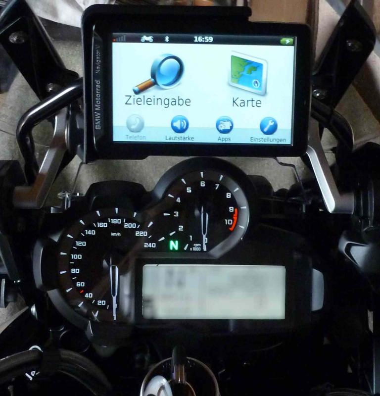

Der Navi-Halter ist auf beiden Seiten mit je zwei Schrauben befestigt.
Ich habe den Halter abgebaut und für die jeweils oberen Schrauben neue Löcher in den Halter gebohrt.
Dadurch wird der komplette Navi-Halter weiter nach vorne (zum Windschild hin) gekippt und die Sicht auf
die Instrumente ist jetzt komplett frei.
Etwas Schrauberei, aber es lohnt sich.

Hallo Bernd,
anbei das Foto. Aus gegebenem Anlass sind einige Informationen ausgeblendet, da ich mir die überflüssigen Kommentare einiger Forumsmitglieder ersparen möchte.
thm

Hallo Henning,
in der untersten Position gibt es auch bei dieser Lösung Kontaktstellen.
thm

bei mir (bin aber "nur" 1,90m) hat es gereicht die Löcher im Bügel ein wenig aufzufeilen (nachlackieren nicht vergessen) und mit etwas Druck Richtung Scheibe wieder einzubauen. Dann das Navi etwas tiefer gedreht (Blendwinkel) und jetzt kann ich den DZM fast komplett sehen. Ich brauche den Drehzahlmesser zawr nicht unbedingt, habe ihn aber mitbezahlt und will ihn dann auch sehen :)

Hallo Peter,
ich habe nahe an den Originallöchern gebohrt und so ist letztendlich ein Langloch entstanden, d.h. stufenlos verstellbar. :o

Hallo thm,
danke für das Foto. Ich werde meinen Navi-Halter am Wochenende ebenso bearbeiten. Zuvor noch eine letzte Frage, die sich aus Deinem Foto ergibt: Wie hoch steht Dein Windschild? Stößt der Navigator in seiner veränderten Position an das Windschild, wenn dieses ganz nach oben gestellt ist?

Hallo thm,
P.S.: Hier hast Du völlig recht: Man muss das wohl einfach als Forums-Grundrauschen ertragen. Wie schrieb hier mal jemand so treffend: "Die Mutter der Doofen ist immer schwanger."
Schöne Grüße
Bernd
Hallo Bernd,
wie in meinem letzten Post (#14) Teil 2 beschrieben, stößt das Windschild nur in der tiefsten Position ganz leicht an den Nav5
(im Stand).
Mein Schild ist in der obersten Position und da hast Du reichlich Platz.
thm

Hallo Bernd,
wenn Du beim Einbau des Bügels das Navi schon drauf hast, kannst Du ihn ja bei runter gekurbelter Scheibe so einstellen, dass Du noch ein paar mm Platz hast. Ich fahre im Sommer gerne mit Scheibe unten.
