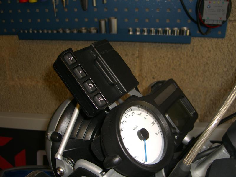

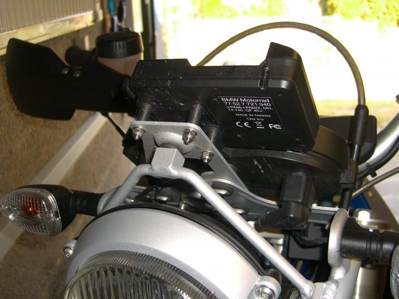

So sieht es im eingebauten Zustand aus...
Vielen Dank für Euro Infos, besonders an Andreas*. Da ist die Montage sehr gut erkennbar, sodass ich einen evtl. erforderlichen Adapter entsprechend herstellen kann.
@ Andreas: danke, dass Du Dir die Mühe gemacht hast, solche aussagekräftigen Bilder zu machen, die sind noch ganz druckfrisch, oder??!!! :D

Hey Willi,
ja die Bilder sind ganz frisch (für dich) gemacht.:rolleyes:

Heute konnte ich den Halter beim :) abholen.
Und siehe da, "Wurschteln" war nicht erforderlich :D.
Das Lochbild des TT-Halterers V2.0
entspricht genau der BMW Aufnahme. Lediglich die Bohrungen waren für M4 vorgesehen und TT benutzt M5 Schlossschrauben für den Anschluss auf der Halterplatte. Und da beide Teile auf Zehntelmillimeter exakt hergestellt waren, habe ich nur von 4,5 mm auf 5,0 mm aufbohren müssen. Die übrige Montage war die reine Lust :p.......fertig.
Ach noch was. Die Scheinwerferbefestigungsschrauben sollten wiederverwendet werden. Sie ist mit 16 mm aber zu kurz und fassen nach der Haltermontage nur noch mit 1 1/2 Gewindegängen (schon ohne Beilagscheiben), also wurden sie gegen 8 X 20 mm ausgetauscht...fertig, fertig.:D
