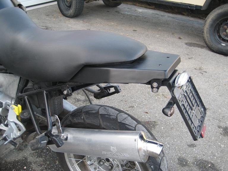

und so sieht´s dann aus:
@ Larsi: ....ich hab die Teileliste auch nur irgendwo geklaut! :D

HAb noch 2 Büllers gefunden - kannste so in etwa erahnen:
Sorry für das dreckige Mopped :o

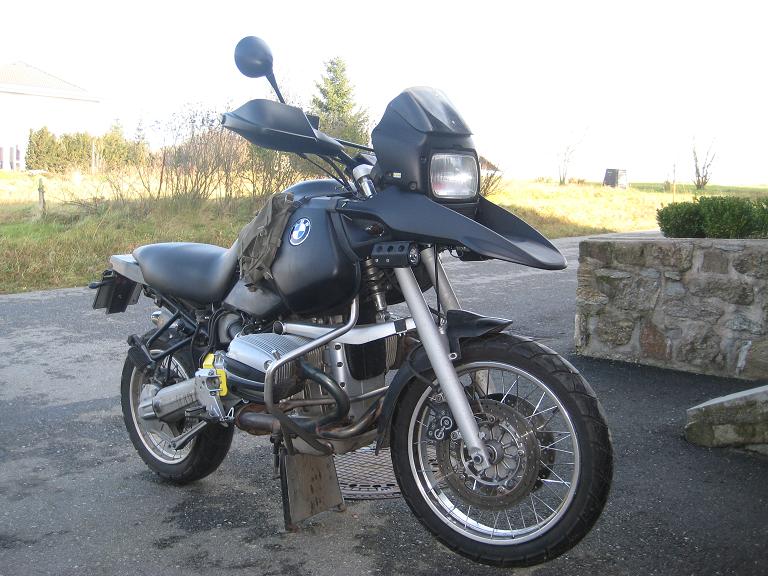

Hi,
der Umbau ist doch wirklich gelungen.

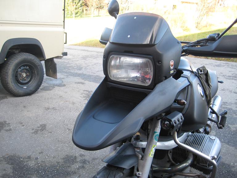

Hey!
Danke
Das ist der 1150er Schnabel . Habe ein Teil dazu polyestert(Abstand zum Öl Kühler)
Michael
