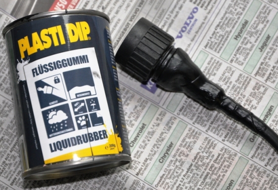

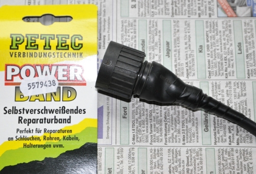

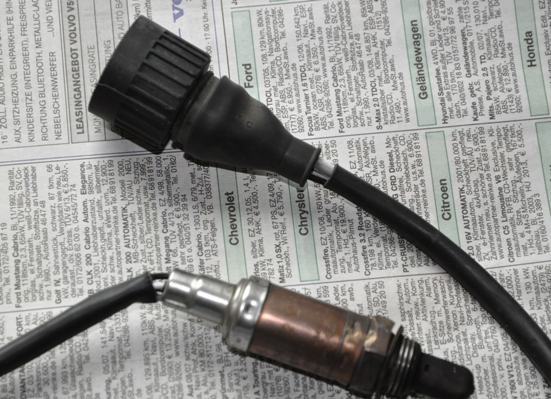

Vor kurzem habe ich es am Drehverschluß der Lamdasonde verwendet. Mich nerven immer diese permanent zu kurz abgelängten Schutzmäntel wie im ersten Bild zu sehen. Habe das mit selbstverschweissendem Isolierband überbrückt (2) und dann nochmal mit Plastidip übergepinselt (3). Ergibt eine prima Schutzhülle. Wie lange es hält, weiss ich noch nicht, das Gummi ist aber sehr elastisch und scheint gut zu haften.
