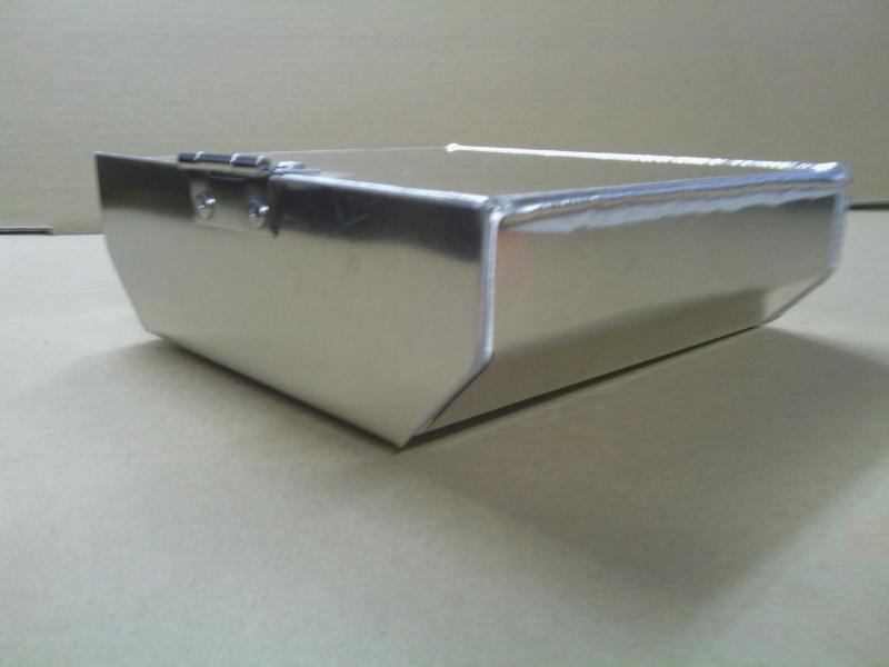

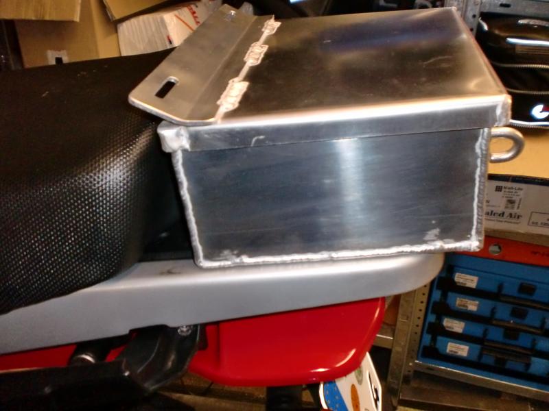

Alternativ wäre mein Gedankengang eine Sitzbank selbst so umzubauen, das der Soziusplatz ausgehöhlt wird und ein verstecktes, von oben zugängliches immer noch "besitzbares" Ablagefach mit Reißverschluss entsteht.
Für die alte 650er gab es sowas mal...
Gibts da für die 800er oder 650er schon was fertiges?
Da es ja diese Einzelsitzbank mit Fach nicht für die Twins gibt, bin ich da auch schon am Basteln. Hierbei bediene ich mich aber dem Fach der Einzelsitzbank von den Eintöpfen. Da kann man sogar einen Schließzylinder einsetzen, der dann mit dem Fahrzeugschlüssel gleich gesetzt werden kann. Die Inspiration kam aus dem 800gs.de-Forum, finde aber den Thread dazu gerade nicht mehr.
Auch will ich da noch ein bisschen "Elektrik" einbauen, weswegen ich noch nicht weiter bin - suche noch nach entsprechenden USB- und ZA-Dosen und einer Möglichkeit mit einer wasserdichten Steckverbindung für die Zuleitung.
Die Teile für das Fach mit Deckel und Schließzylinder kamen so ca. auf 130,- und es wird eine Sitzbank gebraucht, die man dann hinten abpolstern muss (und gegebenenfalls neu aufpolstert wenn das Fach dran ist).

@tuxbrother: Jetzt sind wir dort angelangt wo ich hin will :)
Das ist exakt die Lösung nach der ich gesucht habe.
Das es sowas von BMW für die G650GS gibt finde ich schonmal Klasse, leider nicht für die F650/700/800, aber die möchten doch auch ihre Tankrucksäcke und Koffer verkaufen...
Ja, der Aufwand (finanziell&zeitlich&handwerklich) ist nicht gering, aber wenn ich überlege das ich meine Hobbys eh nach dem Max/Min Prinzip betreibe (Maximaler Aufwand für Minimalen (sprich "nur persönlichen") Nutzen) ist es mir das Wert und da ich am Montag eh bei BMW bin, kann man ja gleich mal dort mit dem Teilemensch reden:)
Vielen Dank, jetzt kann ich planen:)
