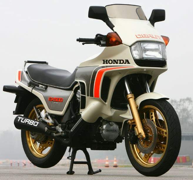

ich habe damals bei Honda gearbeitet und hatte einen Sommer so´n Biest, ging ab wie ein Zäpfchen, bei Nässe aber unfahrbar:cool:
Auch eine absolut geile CX Turbo, die wollte ich auch schon immer mal fahren. Leider ist diese ja so rar. Dann scheint der Turbo ja wirklich so hammerhart einzusetzen. Grüße, Arno
