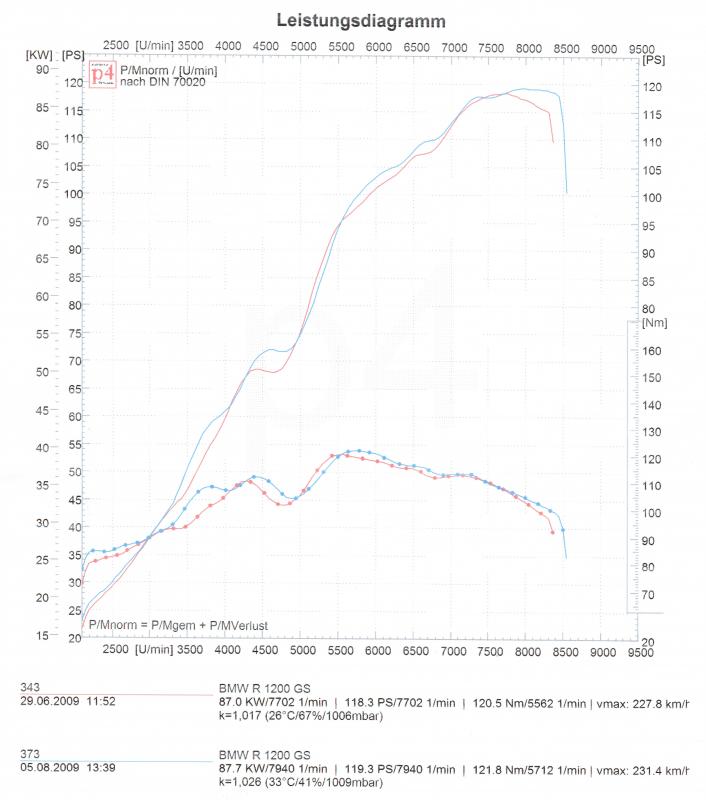

Hier mal ein Beispiel vom Unterschied
rot = ohne PowerCommander
blau = mit PowerCommander
Und das ist kein Diagramm von irgendeiner Homepage, sondern eins von mir. Selbes Moped, selber Prüfstand natürlich.
Jetzt werden Kritiker sagen, ja aber nich am gleichen Tag. OK, das wäre das Optimum, hab´ich jetzt aber nich. Und da der Prüfstand mit einer KlimaBox ausgestattet ist werden Unterschiede die dem Wetter zuzuschreiben sind eh angeglichen.

Mich würde mal interessieren, was du sonst noch an deiner Q verändert hast (ESD, LuFi, usw.), da die Leistung deiner Maschine schon beeindruckend ist.
Was mich etwas wundert ist, dass sie das Loch bei 4500 nur verschieben, nicht aber ausbügeln, konnten.
Igi
Igi
22.08.2007
5.355
Nordhessen
z.Z. GT Roadster
die Drehmonend Delle bleibt eigentlich immer :o
sie wird nur kleiner und verschiebt sich ein wenig ,
Achim , deine ist noch ziemlich ausgeprägt :rolleyes: 4300-5600 ?
bei mir ist sie nur von 2700-3200
Und was ist der unterschied zum RapidBike3 ?
