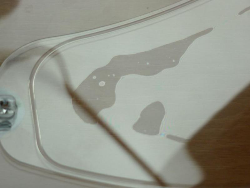

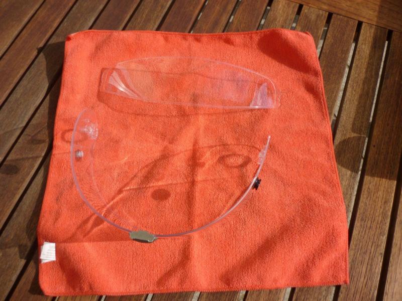

habe mir einen neuen Helm HJC R-PHA 10 zugelegt und das Pinlock-Visier heute mal ausprobiert.
In Bezug auf das Beschlagen des Visiers hat das Pinlock super funktioniert.
Mir ist aber sofort aufgefallen, dass die Sicht durch die Pinlock-Scheibe teilweise trüber ist,
wie wenn ich oberhalb des Pinlock-Bereiches nur durch das Normal-Visier durchschaue.

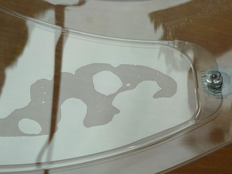

Zuhause habe ich mir das Pinlock-Visier dann mal genauer angeschaut.
Es bildet sich zwischen den Scheiben kein homogenes Luftpolster,
sondern überall dort wo sich die Scheiben berühren eine "Verfärbung/Blasen"
Anlage1.jpg Anlage2.jpg(siehe hierzu Anlage1 und Anlage2).
Unabhängig davon, ob das Pinlock-Visier gemäß Anleitung in Aussparung "A" oder "B" montiert wird.
Auch ein Drehen der Pinlock-Stifte hilft nicht weiter um das Problem zu beseitigen.
Da dies mein erstes Pinlock-Visier ist nun die Frage, ist das normal?

Hi,
ist nicht normal, da ist Feuchtigkeit zwischen den Scheiben.
Entweder bei der Montage schon vorhanden, oder von extern eingedrungen.
Am Pinlockvisier befindet sich eine Silikondichtung, ist diese bei Die intakt?

Hallo Richy,
Das Visier und das Pinlock Innenvisier sollen sich auf gar keinen Fall berühren denn sonst ist nix mit isolierender Luftschicht dazwischen. Hast du ganz richtig erkannt. Aus meiner Sicht hast du schon die richtigen Schritte eingeleitet und beim Lieferanten reklamiert, sieht so aus als wenn das Pinlock Visier etwas zu groß für das normale Visier ist.

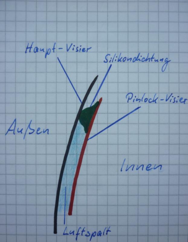

Was ich bis jetzt gelesen habe funktioniert das Pinlock auf dem 2-Scheiben-Prinzip
(korrigiert mich bitte wenn ich falsch liege):
Durch die 2te Scheibe (Pinlock-Visier) mit der Silikondichtung und dem dadurch vorhandenen Luftspalt gibt es keine Kältebrücke mehr zwischen den 2 Scheiben. Das Pinlock-Visier hat also die gleiche Temperatur wie die Luft im Helm und der Atem kann so nicht mehr kondensieren.
Was Martin *AlpenoStrand* schon angedeutet hat, wenn sich nun aus mechanischen Gründen (zum Beispiel weil die Innenscheibe zu groß ist oder die Pinlöcher zu eng beieinander sind) die 2 Scheiben sich berühren, bekomme ich den bekannten Effekt und das Pinlock ist obendrauf noch wirkungslos.
Aber mal abwarten was der Hersteller dazu meint.
