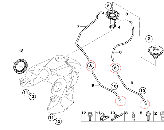

Ja, ich sehe das auch in diese Richtung. Die Adventure scheint an 3 - 6 Liter Restbenzin nicht ranzukommen, was ich nicht einfach so hinnehmen will...
Nun, dein Wille in Ehren aber über technische Gegebenheiten setzt der sich auch nicht drüber hinweg. Gehen wir mal akribisch vor:
Laut dieser Zeichnung von RealOEM.com wird der Sprit über die Schlauchenden der Teile #9 aus beiden Tankhälften abgesaugt. Wenn wir mal davon ausgehen, dass die Schlauchenden wirklich an den tiefsten Stellen der Tanktaschen durch die Schlauchhalter #10 angebracht sind (wie auch immer die angeordnet sind...) dürfte sich eigentlich kein unverwertbarer Rest von 3-6 Litern ergeben.
WENN das Wörtchen wenn nicht wäre. Also könnte ich mir vorstellen, dass entweder der Schlauchhalter in einer oder sogar beiden Tanktaschen nicht richtig angebracht ist/die Schlauchenden eben nicht hält wo er soll oder z.B. die Verbindungsstücke #8 ihren Dienst nicht mehr verrichten und dort eine Trennung der Schläuche statt gefunden hat. Das könnte einen nicht nutzbaren Rest ergeben...Ebenso könnten die Schläuche auch einfach zu lang sein, sodass sie sich wieder hoch biegen... (Benzin)schläuche können bei Materialfehlern im innersten übrigens auch auf-(bzw. in diesem Falle dann zu-)quellen.
Ich würde das erst mal selber checken (nicht unbedingt mit nem Feuerzeug sondern mit einer starken Taschenlampe und einem Zahnarztspiegel oder so) und dann den Belustigenden nochmal dran lassen...

Also wenn ich die Explosionszeichnung richtig interpretiere sind die Schläuche #6/#7 über Kupplung #8 mit den Schläuchen #9 verbunden und diese Schlauchleitungen haben ihren Ursprung am Tankeinfüllstutzen und dienen lediglich als Überlaufschutz beim Tanken bzw. sind die Tankentlüftung.
Auf der Zeichnung sehe ich jedoch keine Schläuche die zur Benzinpumpe gehen ?
.... und was ist Teil 13 ?

Ja, das könnte auch sein mit den Überläufen aber gleich 2 Stück? Teil #13 könnte die Aufnahme für die Benzinpumpe sein. Ich weiss es nicht, weil ich es auch noch nicht auseinander genommen, sondern nur anhand der Zeichnungen zu interpretieren versucht habe.
Vielleicht kann uns ja noch jemand aufklären, wie der Sprit jetzt wirklich aus dem Tank kommt?
Gruss,
Jan
Tjaaaaaa, rein logisch und physikalisch betrachtet (wobei ja manche Konstrukteure diesen Grundgesetzen nicht immer folgen wollen/können/dürfen bzw. einfache Sachen sehr kompliziert und damit unbrauchbar machen (Stichwort Foliengeber)), müssen/sollten die Benzinschläuche am tiefsten Punkt des Tanks jeweils rechts und links zu finden sein wie ja die TankENTlüftung/Überlauf - wie hier vermutlich abgebildet - folgerichtig OBEN ist.
Die Benzinpumpe(n?) sollten/müssten dann irgendwo zwischen Benzinleitung aus dem Tank und Einspritzung liegen, jedenfalls an einer Stelle wo die Chance Luft anzusaugen (z.B. bei nur wenig Sprit im Tank und Springen im Gelände = Sprit "schwebt" kurzfristig irgendwo oben im Tank) so gering wie möglich ist.
Loch 13 für Benzinpumpe halte ich daher für sehr unwahrscheinlich (vielleicht kommt ja dort der ominöse serienmässig kaputte Foliengeber hinein ???).
Natürlich könnte theoretisch die Benzinpumpe auch als Hebe-Saugpumpe dienen und irgendwo geht von oben ein Schlauch bis zum tiefsten Punkt des Tanks, das halte ich aber eher für unwahrscheinlich ...........
