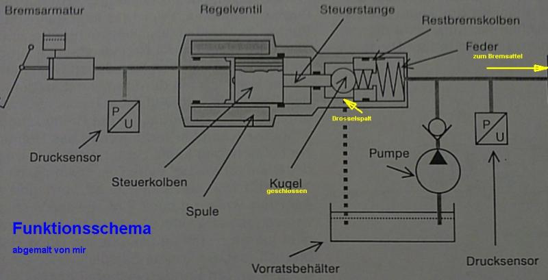

Hallo Olaf.
Ich habe, wie versprochen, einmal für dich nachgesehen. So wie du den Fehler beschreibst, kann ich mir folgendes vorstellen:
Falls du den Fehlerspeicher lesen kannst, dürfte jetzt "Druck im Hinterradkreis zu niedrig" abgespeichert sein.
Selbsttest bei Zündung ein: Pumpen laufen an und Bremsflüssigkeit wird über die Regelventile, Restbremskolben, Kugel und Drosselspalt zurück in den Ausgleichbehälter gefördert. Dabei dürfte kurzfristig die Spule des Steuerkolbens angesteuert werden damit die Kugel vor der Steuerstange den Rücklauf zum Vorratsbehälter verschließt. Dadurch kurzer Druckaufbau und abschalten der Pumpen. (gemessen bei mir ca. 30bar im Radkreis vorn + hinten)
So könnte es sein!
Das heißt dann allerdings, daß entweder durch einen elektrischen oder mechanischen Fehler der Rücklauf nicht geschlossen wird.(kein Druckaufbau und die Pumpe läuft weiter) Möglicher Test: Bremshebel vor einschalten der Zündung kraftvoll betätigen um den Rücklauf zu verschließen, mal sehen was dann passiert??
Besser wäre natürlich der momentan gespeicherte Fehler um es besser einkreisen zu können.
