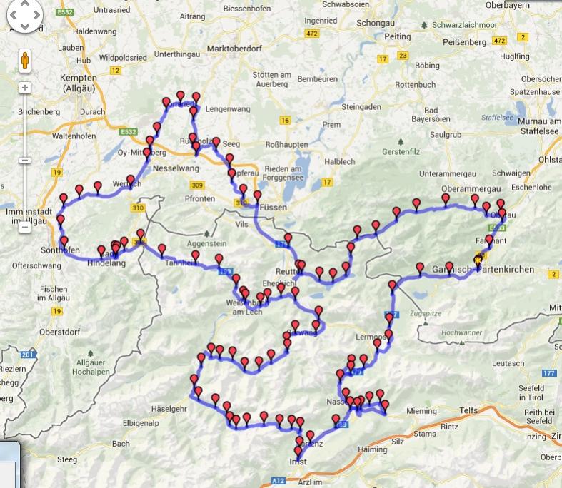

Hallo werte Asse der Navigation.
ich habe folgendes Problem:
- habe eine Route in G**-Maps erstellt
- möchte diese nun in Tyre importieren
- von Tyre dann aufs TT Rider2 bringen
Es hakt leider schon beim Importieren - die Wegpunkte aus G**-Maps bringt er noch hin (also Tyre :D), aber wenn ich dann auf Route erstellen klicke, meint er, er kann zwischen 2 Punkten (hier: Kelmen und Bichlbach in Ö)
keine Route erstellen.
G**-Maps kann das hingegen schon. G** suche, ob vielleicht die Straße nicht befahrbar wäre, blieb erfolglos - scheint also offen zu sein.
Ich gebe euch mal den Link zur G**-Maps-Route. Vielleicht könnte auch einfach jemand in einer ruhigen Minute das mal für mich probieren.
Link zur Route in G**-Maps
Vielleicht liegts ja an meiner Version von Tyre.
Ich danke euch auf jeden Fall für alle entstandene Arbeit.
Viele Grüße
Edgar

habs eben probiert, keine Probleme. Welche Version hast Du? Habe selbst 6.31, sollte die neueste sein.

habe das Intessehalber auch noch mal probiert. geht ohne Probleme.
Ich habe es folgendermassen gemacht.
1. Link zu deiner Route kopiert.
2. Tyre gestartet.
3. Datei, Importieren von Website, Im Adressfeld den Link kopiert.
4. Importieren drücken.
5. Warten bis sich die Seite aufgebaut hat.
6. Nach nochmaligen drücken kam die Abfrage : Wegpunkte oder Route.
Es gehen beide Versionen. Bei den Wegpunkte hast du die Benamung mit dabei.
Gruß Peter

also erstmal vielen Dank euch Beiden!!!
Es lag also tatsächlich an meinem Tyre. Ich habe einfach mal ein Update gemacht. Dort die 64bit Variante ausgewählt. Dann hat er echt lange rumgerödelt - aber er hats geschafft.
Und jetzt das Beste: ES FUNKTIONIERT.
Und jetzt kann ich auch wählen zwischen Wegpunkten und Routenspur.
Also nochmal herzlichsten Dank und eine tolle Saison!
