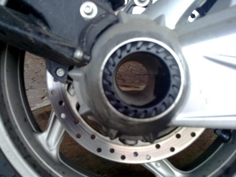

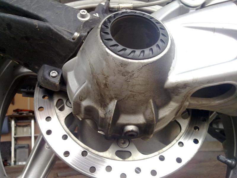

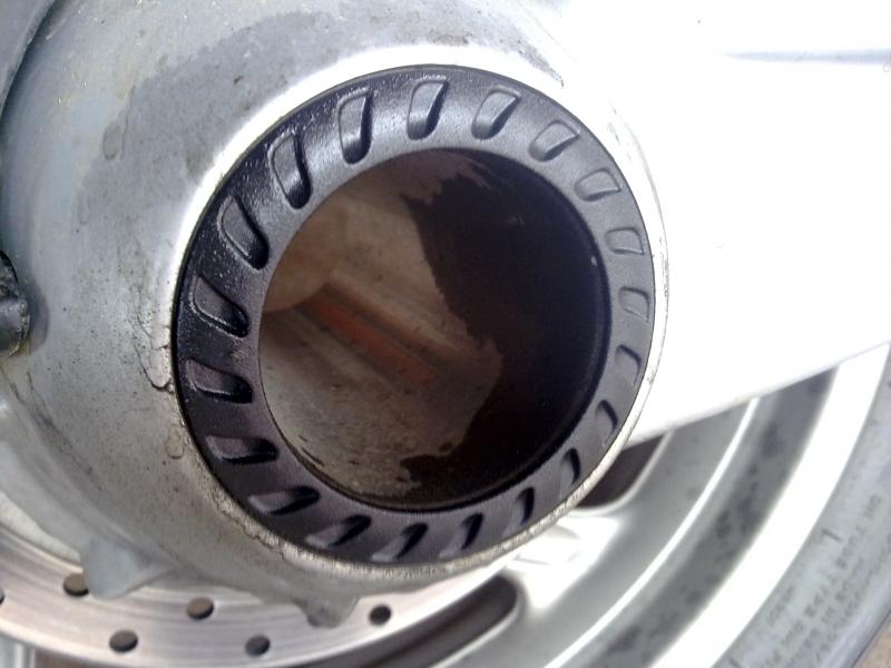

HAG
und wieder eins:(;
Bj 08/2009
km-Stand 24.840
Gottseidank habe ich vor kurzem die Garantieverlängerung gemacht!
Und BTW, fahre seit 1977 BMW, aber seit den 4-Ventilern gehts wirklich bergab mt der Haltbarkeit:
R 100/7 = 40.00km o.P
R 100RS = nur 4.000km dann Totalschaden durch Unfall, sonst Problemlos
R 80 GS = 65.000km o.P
R 1100RS =130.00km v.P, hab ich noch, wird wieder aufgebaut, momentan Kurbelwelle defekt
R 1150 GS = 65.00km Getriebelagerschaden, dadurch verkauft und
R1200GS = 24.840km und 1 H7, 1 Batterie und jetzt HAG
Mal schauen, ob diese 4 Jahre alt wird, wenns so weitergeht (und wenn sie nicht so alt wird obs dann wieder ne BMW wird?)
Doch etwas nachdenklich geworden ob meine weißblaue Brille noch den Durchblick hat!

naja, das ist ja nun kein HAG Schaden, sondern nur eine leichte Undichtigkeit seitens des Simmerrings. Macht Dir der Händler flott für nen Dreissiger, wenn ich mich nicht täusche. Schön ist es trotzdem nicht, keine Frage.

HAG
@ Schlonz,
hattest recht, war nur der Simmerring -puh;)!
Lager wurde gleich auch geprüft und ist absolut spielfrei.
War ne sache von 15 Minuten.
Somit alles wieder gut (wenngleich, warum wurde dieser undicht? Fahre nicht im Schlamm und auch mit Hochdruck gehe ich nicht ran! Bin eher putzfaul und der Meinung Gehört Schmutzig:D).
