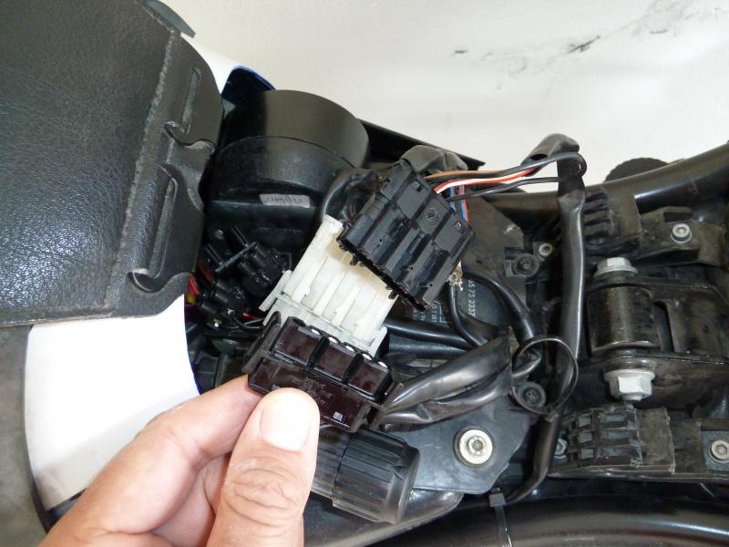

kann meine 1150 GS nicht starten, da die elektronische Wegfahrsperre sich nicht aktivieren lässt.
Habe die Sitzbank heruntergenommen und mir die Steckverbindungen der Alarmanlage genauer angeschaut,
diese waren sehr stark oxydiert. Habe sie so gut aus möglich gereinigt eingesprüht, die Pins auseinander gedrückt um die Verbindungen wieder herzustellen. Siehe da, ich konnte das gute Ding einwandfrei starten.
Beim nächten Start war wieder Funkstille. Als ich die Steckverbindung des breiteren schwarzen Kabel (Foto) löste
und wieder zusammensteckte funtionierte es wieder. Beim nächten Start war wieder Funkstille.
So könnte ich das Spielchen bis ins unendliche fortsetzten.
Anscheinend bewirkt die Stromunterbrechung bei einem Relais oder Steuergerät eine Funktion, damit ein einmaliger Start möglich ist.

Ich würd das Ding ausbauen.Braucht kein Mensch
