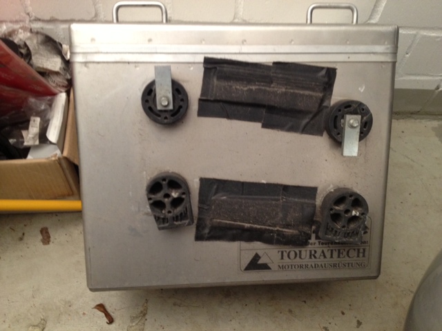

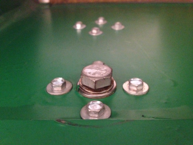

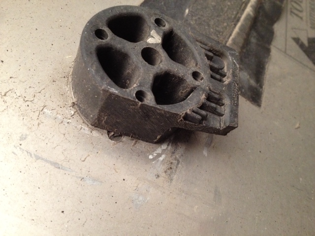

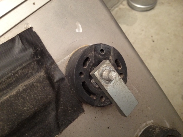

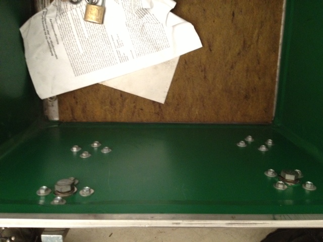

Anbei dann mal die Bilder der TT Kofferbefestigung. Ich hab meine Koffer vorne etwas abgesenkt. Damit die Oberschenkel der bSvA nicht auf den Koffern aufliegen. Auf dem zweiten Bild hab ich den einen Riegel in seiner "Fest"-Position geklemmt. Wer will, kann natürlich auf der Innenseite noch große Blechunterlegscheiben unterlegen. Original sind das übrigens Kunststoffhandräder. Müssen ja ohne Werkzeug demontierbar sein. Misch egal. . .
Von Aussen setz' ich dann immer noch 'ne Kontermutter drauf. Und wie man sieht, sind die Koffer von Innen mit so simple Klebefolie tapeziert.

Diebstahlschutz?!? Die grüne Fläche ist Innen. Das heisst, man schaut Aussen auf das Schraubengewindeende. Die Schraube, wo die Wellscheibe drunter liegt.
Wenn die Riegel in Position sind und die Schrauben fest, dann dreh ich da aus Schraubensicherungsgründen 'ne Mutter drauf. Das wäre dann erstmal das einzige, was ein Dieb mal so eben mitnimmt. . .
