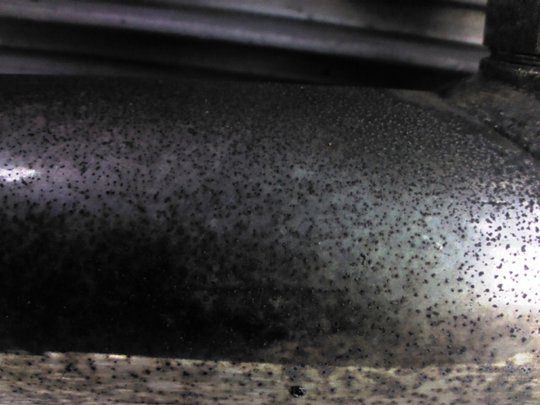

Hallo Zusammen,
habe an meinem Auspuff überall so schwarze Prickel siehe
Bild.
Auf dem Bild sieht man oben rechts in der Ecke noch die Lambdasonde, zur
Orientierung.
Das Querrohr sieht viel schlimmer aus, es ist komplett grau
Habe den Auspuff mit Ako-Pads (Stahlwolle) gereinigt. Fühlte sich am Anfang an
wie Schmirgelpapier. Leider verbleiben, viele kleine schwarze Punkte.
Habt Ihr einen Tipp wie man die weg bekommt?
Stahlfix und Stahlwolle geht nicht.
Sind diese Prickel Rückstände von den Sintermetallbelägen?
Kann mich nicht dran erinnern, das ich solche Rückstände am
Auspuff hatte, wo noch die organischen Beläge drin waren.

Hi Können das auch Reifenabriebpartikel sein, die sich eingebrannt haben?
Ich würde erstmal mit Felgenreiniger drangehen, dann vl mit 750..1000er Nass Schmirgel aber erstmal an wenig sichtbarer Stelle probieren. Ohne Gewähr auf feine Kratzer, die man aber dann auch wieder mit noch Feinerem rausbekommt.

Teerfleckenentferner, geht ganz leicht. :cool: das sind nur einfache Teerflecken:eek::eek: viel Spaß beim reinigen:). Der TIP MIT DEM SCHMIRGEL ist ja gemein gefährlich:eek::eek::eek::eek:

Versuch mal Brunox..

sollte doch Edelstahl sein...
wenn die Rohre Edelstahl sind und nicht wegen Sonderausstattung verchromt, hilft sogenannte Beizpaste für Edelstahl (Vorsicht bei der Anwendung - Anwendungshinweise beachten). Die Paste ist stark sauer und frißt auch Anlaßfarben weg. Wird normalerweise nach dem Schweißen von Edelstahl angewendet um Rostbildung an den Schweißnähten zu verhindern.

hallo, wenn er schon mit Ako Padz erfolglos dran war, was soll denn dann noch gemeingefährlicher sein? Das ist grober als 1000er Schmirgel.
Zur Einschätzung mit 2000 er werden Kratzer aus "Visier" Makrolon oder Plexiglas rausgeschliffen bevor das polliert wird.
Wenn es aber Teerflecken sind, gehen die auch mit Ako Pads weg.
Da hätte ich sicher nicht erst mit Schmirgel sondern Teerentferner probiert.

Das sieht schon interessant aus. Ich kann mich nicht erinnern jemals solche Pickel am Motorrad gehabt zu haben. Einzelne Teerplacken ja, auch mehre aber einzeln verteilt und größer.
Geholfen hat:
Nevel Dur Putzbänder, anschließend Chrompolitur (die von Autosol ist nach meiner Einschätzung die wirkungsvollste und günstigste) und viel Polieren. Die Flecken gingen rückstandslos weg.
Bremsabrieb?
Das sollte dann aber auch bei anderen sein, mich eingeschlossen. Meines Wissens sind die vorderen -um um die geht es wohl hier- ohnehin Sinterbeläge.
Dein Schaden sieht eher nach was anderem aus. Ich hätte mal an irgendeine Säure gedacht, die da mal gesprenkelt dran gekommen ist. Frag mich jetzt nicht wie, ich weiß es mit Sicherheit nicht. Oder halt jahrelang nicht geputzt. Dann könnten es doch wieder Teerflecken sein, die sich im Laufe der Jahre angesammelt haben. Die annähernd gleiche Größe der Sprenkel irritieren.
Wie gesagt Autosol und mit Schmackes putzen. Was dabei nicht weggeht kriegst Du auch mit anderem Zeug nicht weg.

Danke schon mal für eure Hinweise.
Es sind verchromte Auspuffkrümmer.
Teer ist es definitv nicht, den bekommt man gut mit Benzin ab, habe ich auch versucht.
Die Pickel sind erhaben und nach der Behandlung mit Stahlwolle ist der Auspuffkrümmer wieder glatt nur die schwarzen Punkte bleiben.
Ist sehr mühsam.

einfach Ambassador auf den Tuch und reiben und weg ist alles
