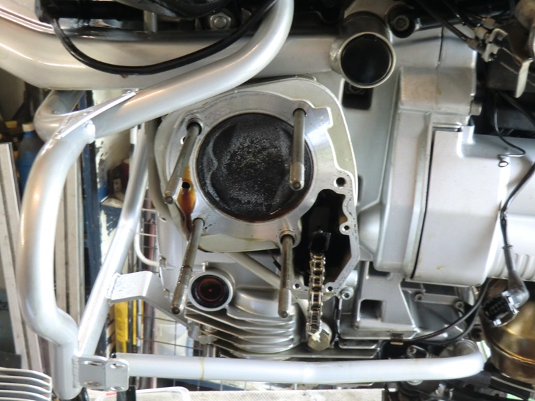

Hallo zusammen....
Es ist pressiert.. und so wie "freewayx! "schreibt da schwitz jetzt niGS mehr außer Manny" dem kann ich nur zustimmen.
Aber die begnadeten Schrauber-Händen von "freewayx" und die hervorragenden Kenntnisse alles was die BWM 1100 & 1150 betreffen haben mir dann doch sehr schnell aufgezeigt, dass "schrauben" nicht gleich "schrauben" ist.
Haben gleich beide Zylinderkopfdichtung gewechselt,
Des Weiteren habe ich so viel Tips von „freewayx“ bekommen das ich glaube ich weiß
jetzt alles was wichtig ist und was unwichtig ist.:D:D:D
Ich kann nur sagen DANKE „freewayx“ und noch mal DANKE für den Kaffee und die hervorragenden Lehrstunden die ich bei Dir nehmen durfte. „1A rauf mit Treppe“
Alles ist dicht und mein rechter Motorradstiefel muss nun wieder mit normaler Schuhcreme eingeschmiert (kein Motoröl mehr drauf) werden.
