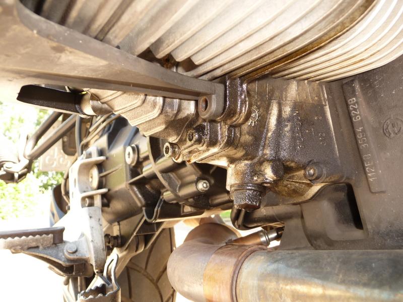

Hallo zusammen,
mit Erschrecken :eek:stelle ich fest, dass man im Ölschauglas keinen Ölstand erkennen kann, obwohl vor gefühlten 700 km nachgefüllt. Nun sah ich auch, dass rechts Öl austritt und an der tiefsten Stelle (Kettenspannerschraube(?)) beim Anhalten auf den Krümmer tropft. Beim genaueren Hinsehen sehe ich dass die Schraube f. den Zyl.-Kunststoffschutz unten fehlt......übrigens links auch (dort aber trocken). Uiuiui....., kann es sein, dass diese Schraube auch für die Undichtigkeit haftet? Nahedran sind ja weitere Schrauben...
muss jetzt erstmal alles sauber machen um die eigentliche Quelle zu finden.

Hallo Ingo,
die Schraube befestigt nur den Protektor, ansonsten ist die Zylinderkopfdichtung wohl undicht. Neue einbauen und gut is.

Hi Christian,
stimmt, beim Putzen gradeben und genauerem Hinsehen sehe ich es auch. :( Hätte mich auch gewundert, wenn eine 3.Schraube neben dem Protektor auch noch den Kopf halten sollte. "Kopfdichtung wechseln und gut is", hört sich zwar simpel an, traue ich mir allerdings selber nicht zu (Kettenspanner, OT, u.v.a.) Da müsste ich in einen Professionellen investieren....

Hi Christian,
komm grad aus der Werkstatt zurück. Danke für das verlockende Angebot. Landsberg ist leider nicht "gleich um die Ecke". Bei "Jochens Boxenstop" erfahre ich erst Anf. Juni, ob er es zeitlich noch im Juni einbauen kann, fahre nämlich Ende Juni nach Südtirol (diesmal leider ohne XXL Kuh....ob wir jemals ohne Micha wieder zurückfinden....?? :eek: ) Er sprach was von "organischen Dichtungen" die seinerzeit verbaut wurden und nichts ungewöhnliches dran sei, wenn die mal aufgeben. Neu verbaut werden dann 4-lagige Stahldichtungen.
