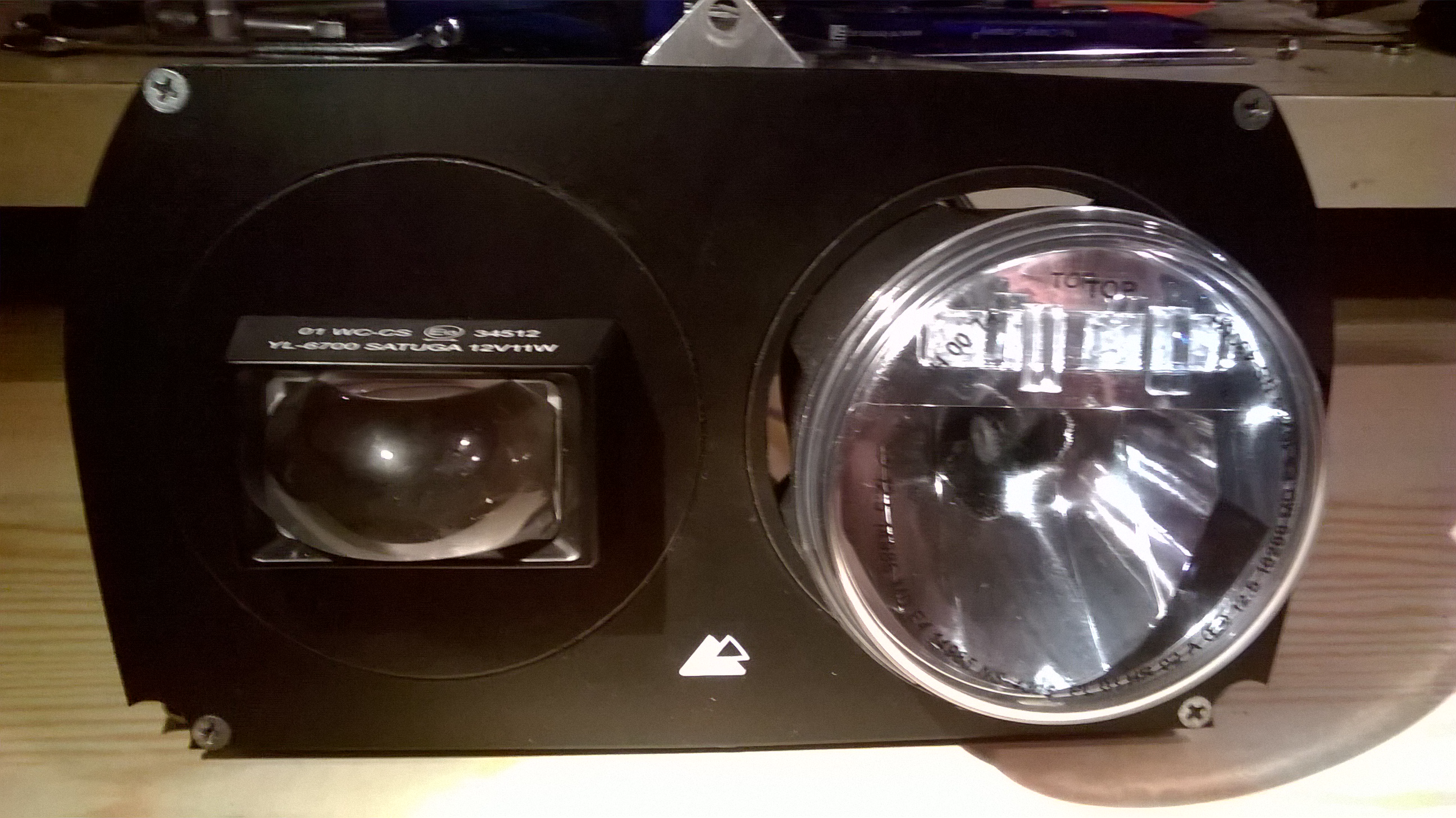

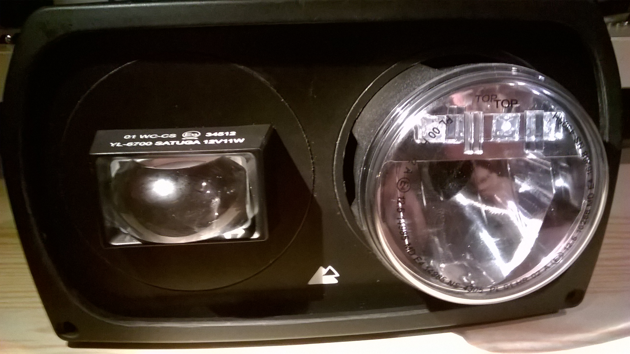

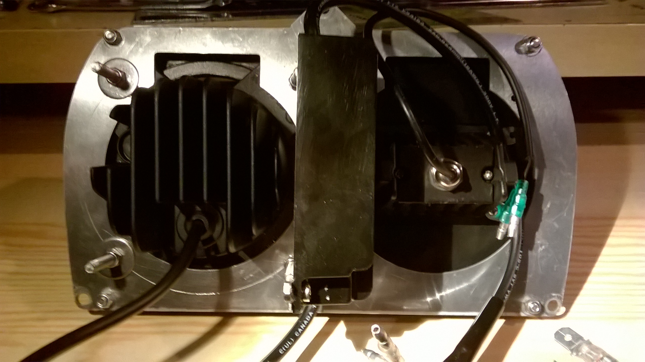

als grundlage dienten die 2 alu platten vom alten touratech doppelscheinwerfer von den kleinanzeigen gekauft für 20€! dann einen led fernscheinwerfer von sirius über die bucht ersatanden auch für 20€! dann noch einen led abblendscheinwerfer ebenfalls aus der bucht für 25€! dazu kamen noch ein paar hartschaum platten reste und ein paar edelstahl schrauben für zusammen ca 5€!

Sieht erst mal brauchbar aus. Sogar nach E-Nummern.
Jetzt bleibt die Fragen: Wie ist das Licht? und: Sind die Dinger getrennt einstellbar (fragt der TÜV)

das einstellen erfolgt weiterhin durch das originale scheinwerfergehäuse...................
