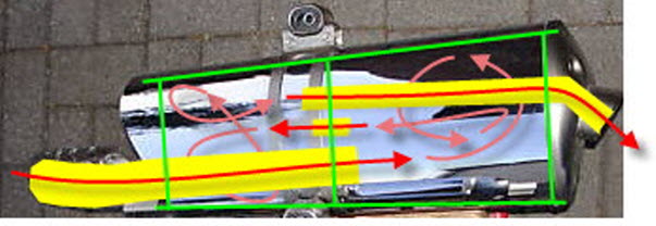

Der originale auspuff hat doch nur prellwaende im inneren... da gibt es nicht viel rauszuholen.
Erste wand (linke seite) wo das rohr vom Kat in den Auspuff geht, dann eine Prellwand in der mitte und die Abschlusswand, verdeckt von der silbernen endkappe (die gelben pfeile entsprechen den rohren).

Ausgeweidet nicht so... wie gesagt, es gibt ja nichts auszuweiden... ich habe einfach die letzte wand bei meinem ersatztpuff rausgeschnitten :D
bis jetzt hat sich noch keiner beschwert... :( ist ja auch kein bruellender laerm... eben angenehm.
Der originale ist innen so aufgebaut:
Hier unten ist das schema meines zur zeit angebauten auspuffs. Endkappe abgebaut und alles bis auf die halter fuer die endkappe wegschneiden. Ich wuerde euch ja ein bild davon machen, doch habe ich die endkappe mit poppnieten befestigt. Ich habe auch die kleine tuelle die die beiden inneren rohre umschliest aus der endkappe genommen. leider sind die beiden innenrohre an der mittelwand nicht nur gepresst, sondern angeschweist. Als ich den auspuff aufgemacht habe, hoffte ich die beiden rohre mit hin und her gejackele rauszubekommen. Das hat damals bei der XJR1300 ohne probs hingehauen...
Der Grund fuer die poppnieten war, weil die schrauben durch die erhoehte hitzeentwicklung an den gewinden der endkappe festgesessen haben... ich konnte sie nur noch ausbohren. die abgase hauen ja nun direkt auf die endkappe, die eben dadruch um einiges heisser wird als zuvor. mir aber egal... der sound ist einfach cool... und wenn ich die dicke irgendwann mal wieder abgebe schraube ich einfach wieder den zweiten, wirklich originalen puff wieder dran (bei Ekauf fur 45E geschossen).
Mit TUV ist da natuerlich kein durchkommen... allerdings bin ich mir sicher, dass wenn man die endkappe nur mit einem kleineren loch oeffnet, keiner was sagen wird (so hat es bei mir angefangen... erst ein 20mm loch, dann 2x 20mm loecher und dann alles weg :eek:)
Wenn ich endlich mal ordentliches werkzeug zusammenkriege werde ich den auspuff kuerzen, so wie auf den bild weiter oben.
