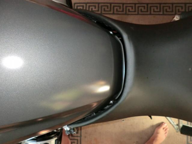

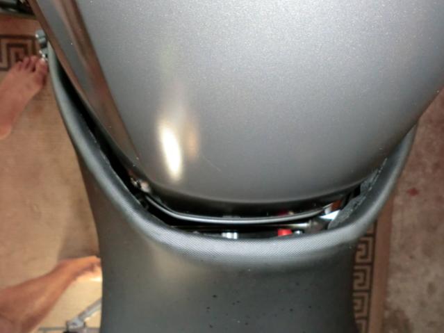

- Ich fahre die normale Sitzbank in der hohen Position. Ist es normal, daß der Spalt zwischen Tank und Sitzbank so groß ist, daß man die Batterie sehen kann? (wenn man beim Fahren von oben in den Spalt guckt)

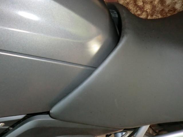

Hi,
ne das mit dem zu großen Spalt sollte nicht sein- noch mal nach der Einstellung schauen.
So schaut es aus!
P.S. die Bank hat schon den Besitzer gewechselt.........

Erstmal Danke für die Info. Aber das ist ja keine Originalsitzbank, das gilt

HI,
morgen wenn es hell ist, dann mache ich ein schönes neues Bild mit der original Bank ;)

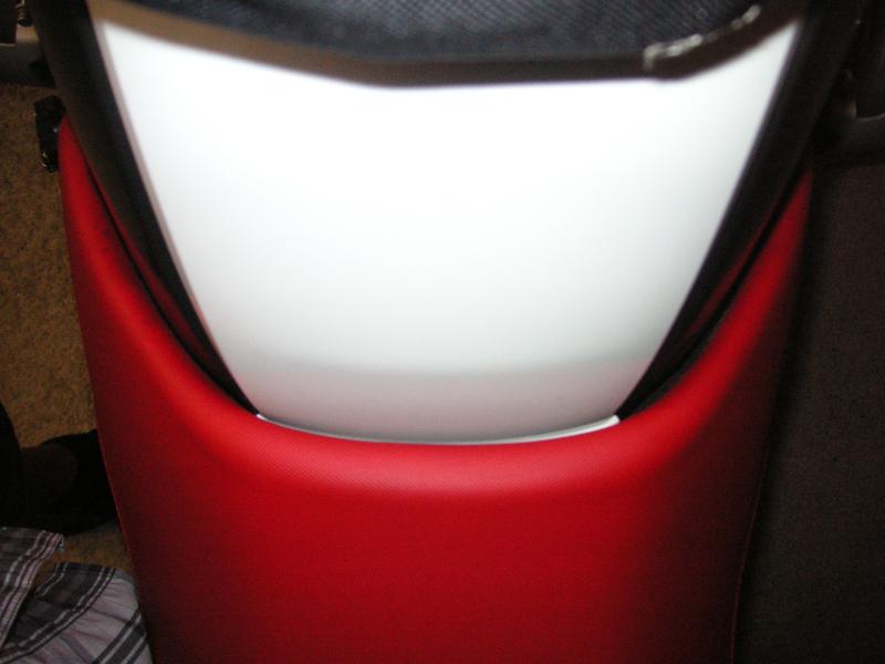

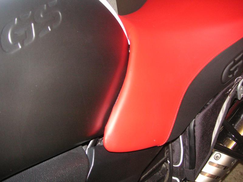

So,
dat hat mir keine Ruhe gelassen und ab durch de Küche in die Garage........
guckst du
aber wenn dat hell sieht dat noch besser aus- mehr licht gab et nich

Also, ich habe heute die Bank nochmals abgenommen und darauf geachtet, die vordere Aufnahme zu treffen. Paßt. Aber mein Spaltmaß ist deutlich größer als bei Matti.:confused:

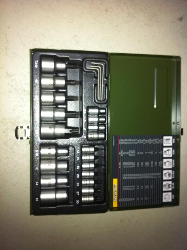

Ich wollte mir nachher einen Satz Außentorx besorgen. Welche Größen braucht man für die 12er GS ?

besorg dir den von " Proxxon" da sind alle aussen und Innentorx drin.
Gute Qualität in einer aufgeräumten Blechschachtel, mit aufgedruckten Grössen zum schnelleren finden der Bit`s und Nüsse. Passt.

Proxxon ist ok, andere Markenartikel auch. Es gibt nichts Teureres, als beim Preis der Werkzeuge zu sparen.

die Spaltmaße sind nicht o.k.- hast du Seitenteile am Rahmen montiert?
Sind beide Stangen auf gleicher Einstellung. Es sieht so aus, als wenn du vorne die Verstellung " oben " hast und hinten " unten "

Der Spalt ist nicht normal. Da regnet es ja sogar rein.

Aber es sieht auch so aus, als wenn die Führungen der Sitzbank daneben sitzen.......
