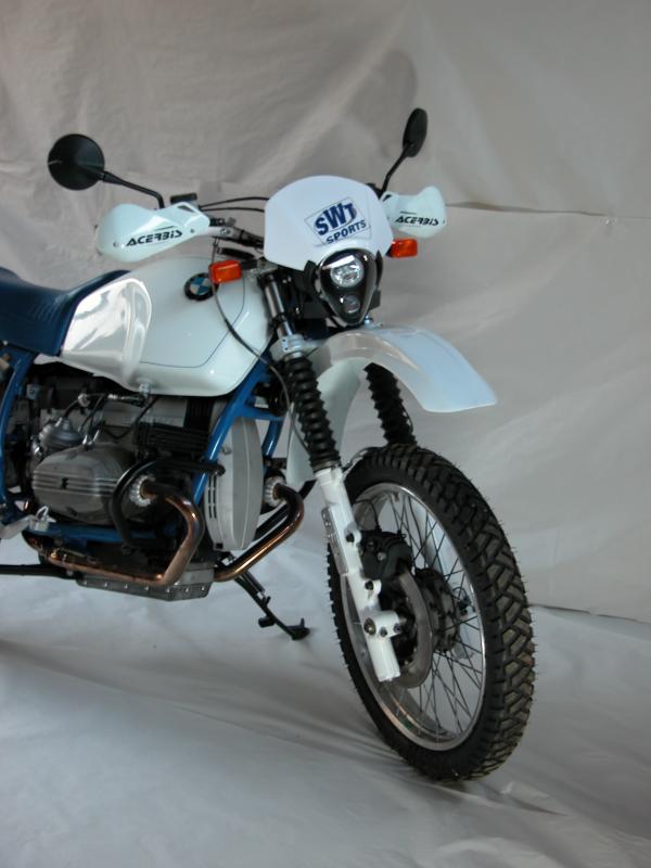

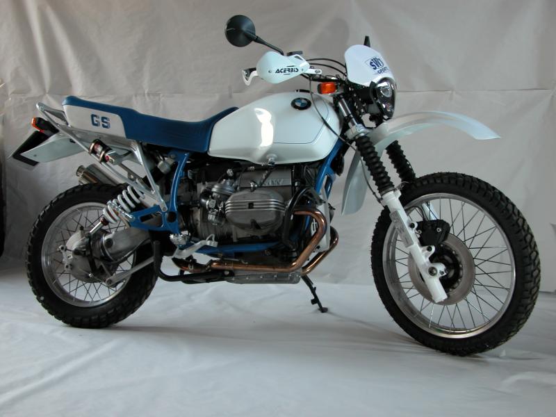

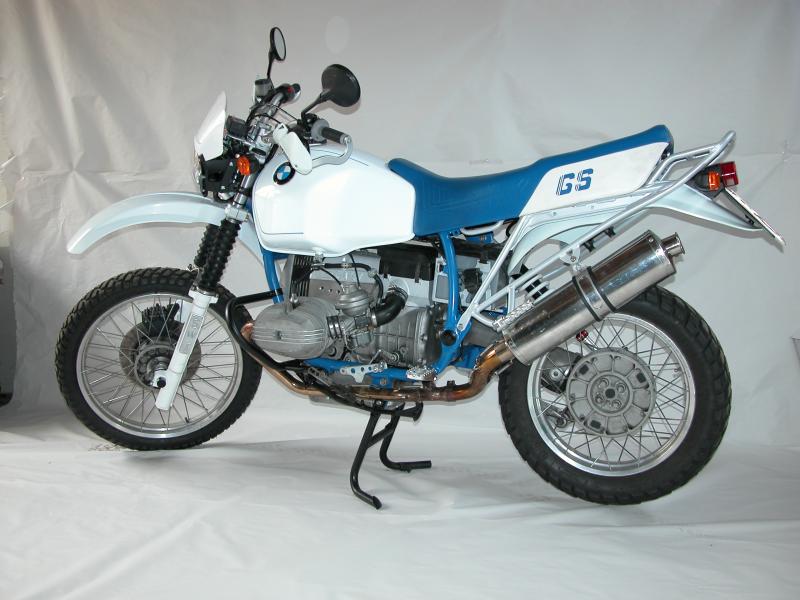

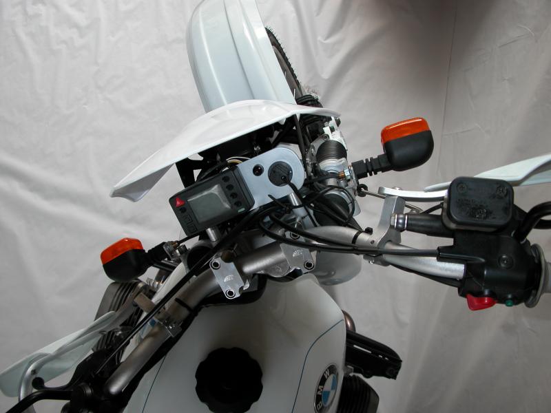

Bild vom Motorrad
Hallo Charles50,
ich hänge Dir ein paar Bilder von der GS an.
Technische Daten.
R 100 GS mit scharfer Nockenwelle, gemachten Köpfen, modifiz. Luftfilter, Vergaser abgestimmt, Auspuff SR, verstellbares Nockenwellenrad, polierte Pleuel und vieles mehr!
Gemessene 70,8 PS 78,8 Nm auf Fuchs Prüfstand
Gruß Manuel Schad SWT-SPORTS.de

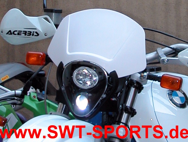

Hallo Manuel,
was für eine Lampenmaske ist das an Deiner Maschine?
Gruss
Baxter

Lampenmaske WRP
Hallo baxter,
die Lampenmaske ist von WRP, wird von uns in weiß und schwarz vertrieben. Blau und rot sind mit verlängerter Lieferzeit.
Die Lampe kostet 65,- € und ist im gegensatz zu den meisten Mitbewerbern in dieser Sparte E-Geprüft. Das Licht ist trotz der geringen Baugröße für die Straße ausreichend.
