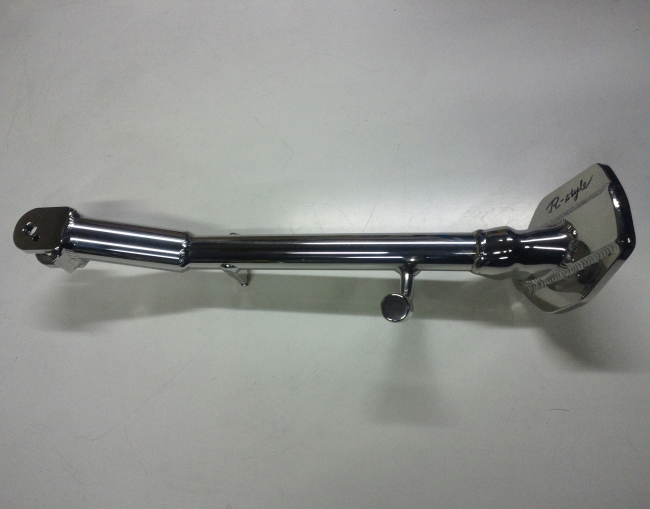

Hab mir einen neuen Seitenständer gekauft, der gleich alle Probleme auf einmal löst und dabei noch hübsch aussieht:
- breite Auflage gegen Einsinken
- steilerer Winkel zum leichteren Aufstellen
- anderer Nippel, der beim Schalten nicht im Weg ist

Klar ist der schon montiert... hier die live Fotos:
An dem Modell, das ich verbaut habe ist vorne (bzw. oben) noch ein 2. Nippel, der aber nichts bringt, wenn nicht sogar stört. Gibt es aber mit und ohne.
Ich habe das über japan.webike.net in Japan bestellt. Allerdings zusammen mit anderen Teilen, sonst hätte es sich nicht gelohnt. Keine Ahnung ob man das auch woanders bekommt... Das Teil alleine kostet etwa 210 USD. Passform und Verarbeitung sind sehr gut.

Das sieht ja wirklich top aus! Hat sich der Neigungswinkel verändert?
----Oh, du schreibst es ja, ist steiler

Genau :-) Laut Hersteller sind es etwa 5 Grad, man merkt es deutlich und ich finde es sehr angenehm. Klar, wenn's links bergauf geht muss man jetzt schon eher mal aufpassen.

Warum hast Du den mit Zweitnippel bestellt und nicht den ohne?

Laut Hersteller erleichtert der 2. Nippel Menschen mit kurzen Beinen das Ausfahren des Seitenständers. Der Nippel ist näher am Drehpunkt positioniert und somit ist weniger Weg (weniger langes Bein) erforderlich. So viel zur Theorie... dumm ist nur das da dieser Zylinder im Weg ist. Um über den Feder-Umkehrpunkt zu kommen muss man den Nippel bis unter den Zylinder schieben, gleichzeitig dreht sich dabei aber der Nippel noch nach vorn. Eher sub-optimal.

Achtung! Wenn mann stiefel tragt met schnürband ist der Zweitnippel gefährlich beim absteigen. Immer die schlinge in die stiefel stecken.
