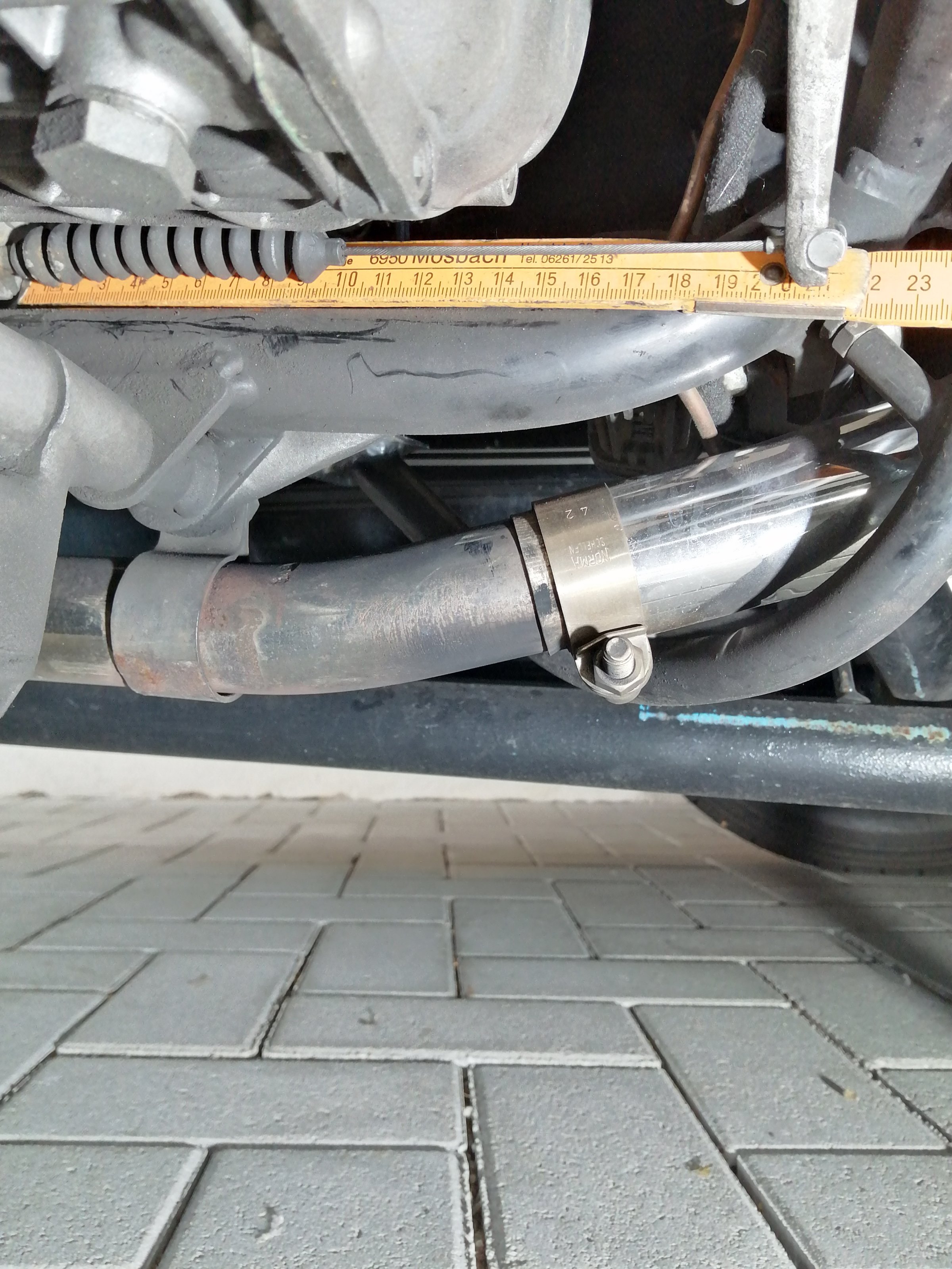

Hallo, R100RS/ RT
wenn die Kupplung nicht trennt und Geräusche macht beim Ziehen: Habe oben nachgestellt bringt nix.
1. kann ich an der Schraube unten nachstellen um sie wieder zum Trennen zu bringen ( sollte Verschleiß an der Stange usw. sein und deswegen zu kurz? )
2. kann man das Kupplungslager ohne Getriebe raus zu machen , wechseln? Das müsste ja hinten am Hebel sich befinden?
3. wo bekomme ich ein Handbuch ggf download? R100RS ( EML Seitenwagen macht es nicht einfacher.)

der Abstand ist nun ca 205mm aber der Handhebel geht ein Stück und dann wie auf Block. Hart und unnachgiebig wie wenn irgendwas bei der Betätigung wie die Druckstange fest wäre

Ich meine gehört zu haben, das das Ausdrücklager gerne solche Probleme macht.

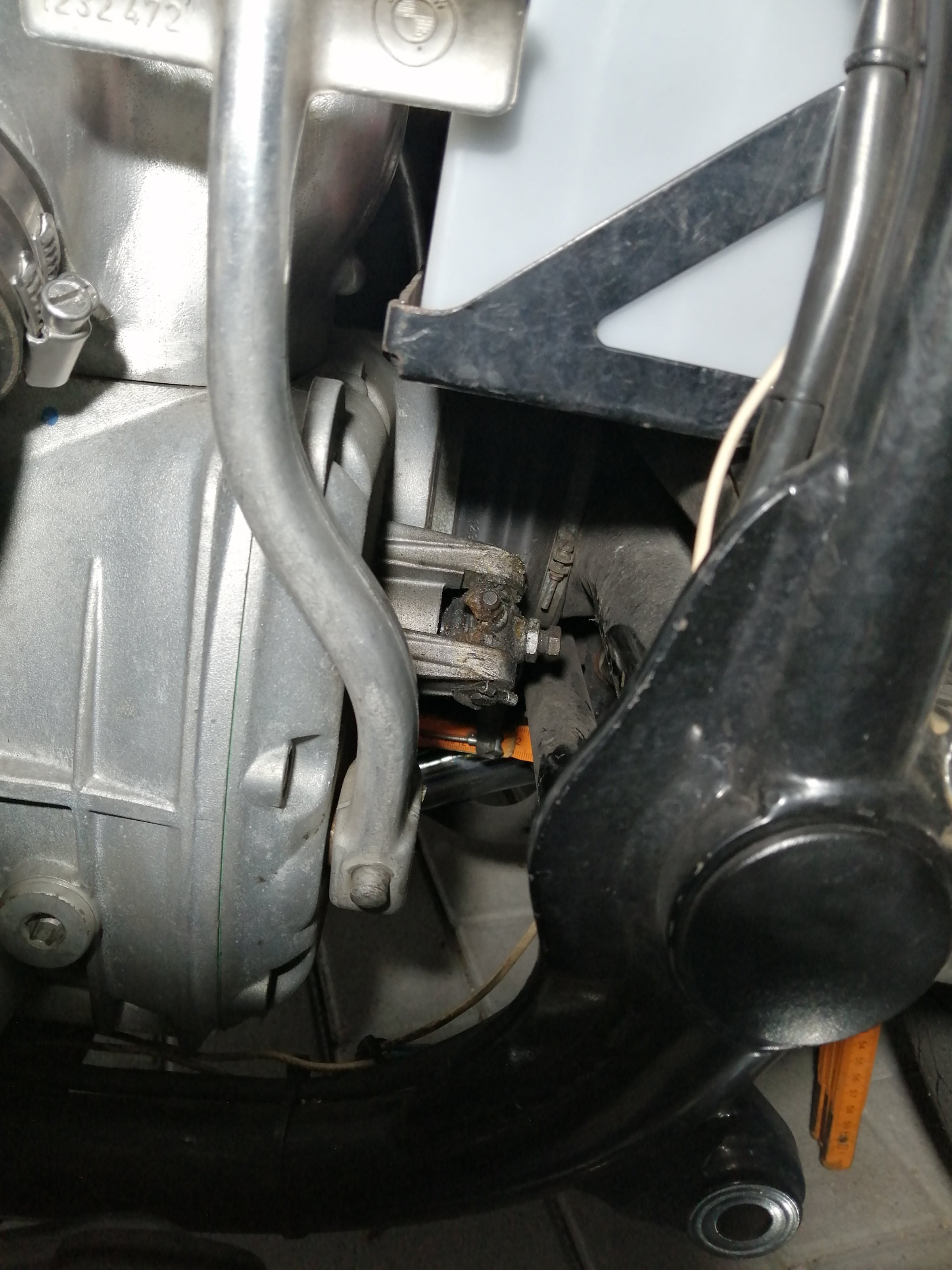

Habe jetzt das Buchelli bekommen. Das steht nur was die Fehler bei Rutschen der Kupplung sind.
Immerhin sehe ich nun dass sowohl das Ausrücklager als auch der Druckkolben direkt an der Kupplungstellerfeder über die Druck stange angreift und das Getriebe dazu rausmuss.
Nun hab ich das Beiwagenboot abgeschraubt. Vl kann der Rahmen dran bleiben.

Bei Buchelli steht wenn man das Gertrieb ausbauen will muss der Motor etwas vor und das Getriebe etwas zurück.
Dann sieht man die Druckstange die man mit der Zange nach hinten schiebt nun einen Lappen unterlegen, da fällt dann der Kolben und das Drucklager raus.. Fällt die dann hinten am weggebauten Hebel raus?
Dann muss natürlich das Getriebe nicht raus. Klemmt aber das Lager schon so fest , dass man mit dem Ausrückhebel nicht drücken kann wie soll dann das lager nach hinten rauskommen ohne dass man die Druckstange vergewaltigt?

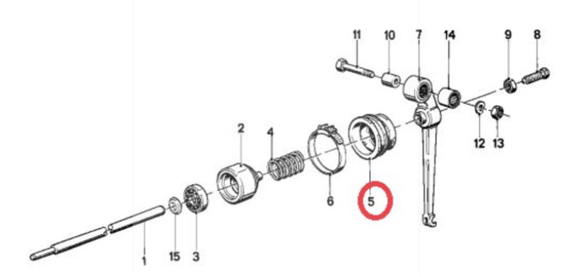

Hier ein Bild vom Aufbau:
Der Lagerkörper 2, also das Teil was klemmen kann,
liegt direkt hinter dem Ausrückhebel 7. Ist der Hebel
weggeschraubt, kommt man da mit einer Zange ran.
Auch wenn das Bucheli es so schreibt, muss der Motor
zum Getriebeausbau nicht nach vorne geschoben
werden, es ist weit weniger aufwendig, die Schwinge
zu lösen und beiseite zu schieben.
Ich vermute aber, dass die Kupplung klebt...

Bei mir war der Lagerkörper (2) ballig aufgequollen. Abdrehen auf Zylinderform war hilfreich.

Hallo danke Euch für die erhellenden Antworten , allein ich kann mir nicht vorstellen dass so ein großes Lager und Druckstück nach hinten raus kann?
Kann sein ich habe das falsch verstanden, und es ist gemeint dass beim Zuückschieben der Druckstange am gelösten und zurückgezogenen Getriebe das Lager hinten runterfällt. Deswegen Lappen unterlegen. Und nur ich dachte vorne fällt es runter.
Hilft es ggf den Seilzug über Nacht vorzuspannen?
Ich hatte mit eingelegtem 1. Gang und gezogener Kupplung getartet, da machte die Fuhre einen gewaltigen Ruck nach vorne Rechts. Mehr ziehen gertraute ich mich nicht, sonst bricht noch der Hebel unten?
Oder die Nachstellschraube mal mit Vorspannung reindrehen damit die über Nacht nach vorne drückt?
Dann bleibt die Frage, ob man die klebende Kupplungsscheibe nicht irgendwann doch mal erneuern sollte, die nicht mehr klebt. . ( Tausch gegen Sachs? LUK? EBC ? TRW? )
Danke Euch schon mal.
Ach so kann ich vorab schon mal das Lager bestellen oder ist das nicht mehr erhältlich oder gar ein übliches Normlager?
Könnte es sein dass es so aussieht? Da wäre dann ein Nadelkäfig Und das sitzt dann hinter dem Getriebedeckel?
Ich glaube ich habe schon Probleme bei der Zuordnung des Modells weil da nur R100 und EML dransteht, muss noch mal forschen. Glaube 84 er Baujahr.

Also ich bin von einer R 100 GS ausgegangen.
Jetzt geht es hier aber um ein anderes Modell?
Die Zeichnung von Big Jay zeigt die Teile der GS.
