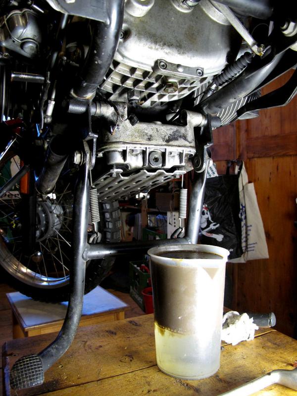

Bildergeschichte:
(Man beachte den Inhalt des Auffangbehälters des Getriebeöls.)
Ölverlust? - Der Schalter war es nicht...:mad:

stimmt Ray, bei directupload.net hast du dauernd irgendwelche Werbebanner, nimm doch abload.de, dann kannst die Bilder direkt in "groß" hier einstellen.
übrigens, dass sich das Getriebe schwer schalten ließ, ist mir jetzt auch klar....was ist das? Wasser/Öl?

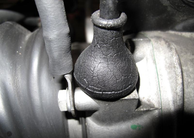

Soweit ich weiß,verbessert mich bitte wenn es nicht so ist,wird das Getriebe über die Schraube zur Tachowellensicherung belüftet.Hab schon öfter von Wasser im Getriebeöl gelesen.
Da ich schon oft mit meinem Moped "gewatet"bin ,frage ich mich,wie so eine Menge Wasser ins Getriebe gelangen kann.
Hatte ich noch nie.
Karl

Mein Gott!Hat das Moped im Hochwasser gestanden?
Gruß Karl
Diese Frage stellte sich mir auch zuerst.
Dem ist wohl nicht so.
Paralever-Öl, Motoröl -
alles bestens und auch vom Zustand her (21000km)

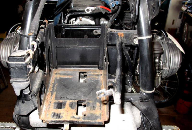

in bester Ordnung. Das Batteriefach muss zum Strahlen und lacken,
sonst ist Rost bei dem Mopped gar kein Thema.
Nur beim Getriebe muss ich bei - da läuft ein büschen Öl raus....
Aber Anfangs liefen 450ml reines klares Wasser:eek:, dann erst rund 700ml Öl.
Die Gummitülle am Tachowelleneingang ist auch nicht mehr ganz taufrisch.
Ölauge, Neue Tülle(diesmal hoffentlich keine gepresste Kamelscheiße) und
dann noch einen Schrumpfschlauch drüber sollten nach der Getriebeinstand-setzung Ruhe einkehren lassen.
Die Gummitülle an der Tachowelle wollte ich auch ersetzen, nachdem ich mein Getriebe überholt hab, aber dann hatten sie die in der BMW Niederlassung in München nich mehr und sie sagten zu mir, dass da schon 1000stk im Rückstand sind und das da kein Liefertermin bekannt is:mad:
jetz hab ichs erstmal mit seewasserfestem Klebeband abgedicht:rolleyes:
