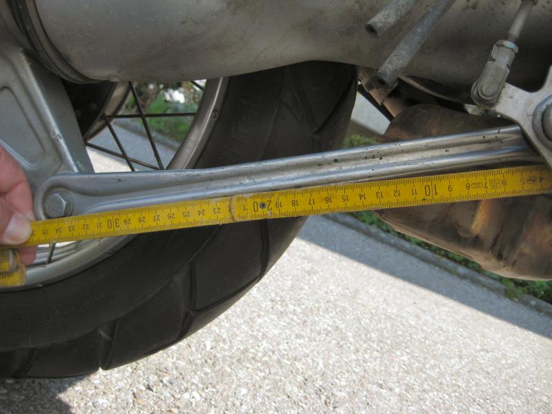

Hi moeli,
die GSe haben serienmäßig 365mm lange Streben drin (Zentrum Auge-Zentrum Auge).
Meine Strebe ist 20 mm KÜRZER, die Kuh wird damit am Hinterteil ca. 25 mm HÖHER (an der Sitzbank naturgemäß etwas weniger.)
Im Umkehrschluß mußt Du die 385er Strebe aus den Nicht-GS-Boxern (R1100R/R1150R..) nehmen. Damit kommt die Kuh hinten ca. 25 mm niedriger.
Du kannst selbstverständlich so völlig überteuerte Frästeile nehmen, wie sie u. a. Momber anpreist. Ich würd an Deiner Stelle für nen Zwanni in der Bucht das Original-BMW-Teil odern.

Habs grade nochmal durchgelesen: Der Umbau ist fürs Raubtier...
Ob die die Kuh auch so mühelos auf den Hauptständer kriegt, muß sie einfach mal ausprobieren. Andernfalls soll sie einfach den Sidestand usen.

Hallo Rainmoto,
die von Dir genannten Modelle stimmen.
Deine genannte Länge der Strebe net: da fehlen 100 mm...!
Grüße vom elfer-schwob
PS: Auf meinem Foto ist die gekürzte kurze Strebe mit 345 mm abgebildet.
