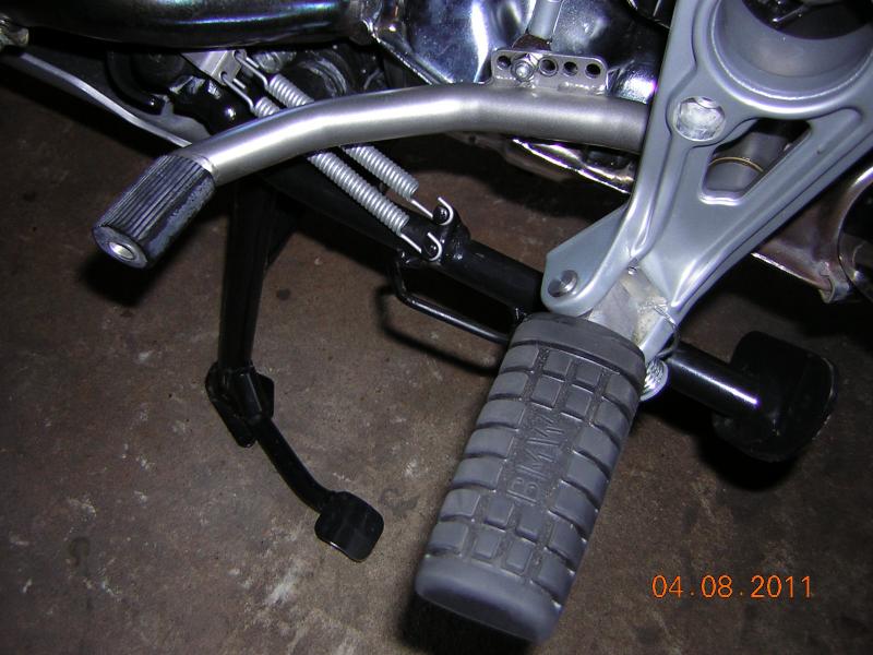

ich wollte mit der http://www.wunderlich.de/shopart/81.../8/Wunderlich-ERGO-Fahrer-Rastenverlegung.htm etwas bequemer fahren, musste aber feststellen das die in schräglage aufsetzen. so sehen sie jetzt auch aus. aus diesem grund gibt's die rastenverlegung für gaannnzzz wenig geld. besteht dennoch interesse: thomas.schaffer@t-online.de
Hi Thomas, ich will dir nicht in die Parade fahren, aber ich hatte mit den von dir angebotenen Teilen Schwierigkeiten (natürlich nicht mit deinen, sondern mit baugleichen). Die Sitzposition ist wirklich angenehm, und das Aufsetzen hat man eigentlich nur wenn man es echt krachen lässt, aber ich bekam Schwierigkeiten beim Schalten. Wenn die Raste runter geht, muss auch der Schalthebel runter. Doch als ich den Schalthebel so weit runtergedreht hatte, dass er passte (eine Gestängeverlängerung liegt bei), da stieß der Hebel beim Runterschalten gegen den Seitenständer (Genauer: gegen den Bügel zum Rausklappen). Bei mir war es dann so, dass der Schalthebel auf den letzten Millimetern den Seitenständer gegen die Kraft der Seitenständerfeder herunterdrückte, darunter litt die Schaltpräzision merklich, es kam einfach öfter vor, dass der Gangwechsel nicht klappte. Ich habe mir dann so beholfen, dass ich den Schalthebel wieder so weit hochdrehte, dass er genau nicht am Ständer anstieß. So war er jedoch zu hoch, so dass ich vor jedem Runterschalten den Fuß von der Raste nehmen musste.
Für den Winter hatte ich mir vorgenommen, mir einen anderen Seitenständer zu besorgen und bei einer Schlosserei o.ä. den Bügel zum Runterklappen so anschweißen zu lassen, dass er mit dem Schalthebel nicht mehr in Konflikt kommt.
Den Ständer habe ich mir noch auf eBay gezogen - und dann habe ich die GS zu Schrott gefahren...
Meine jetzige GS hat keine tiefen Rasten, sondern eine hohe Sitzbank, das gefällt mir besser.
Sollte der Bernd also deine Rastentieferlegungen kaufen und auf das gleiche Problem stoßen wie ich: Der Ständer liegt noch bei mir. 35 Euro hat er gekostet, dafür gebe ich ihn gern wieder her. Das Umschweißen des Bügels kann kein großer Akt sein.

Der Sampleman hat das Problem für die 1150er exakt beschrieben. Der Schaltfuß kollidiert beim Schalten mit dem Ausleger des Seitenständers. Soweit ich mich erinnere, fehlt der 1100er allerdings dieser Ausleger. Die Lösung von Wunderlich könnte hier also doch passen.
Für die 1150er gibt es auch eine Lösung. Diese heißt Fußrasten der R 100 R und ein passender Schalthebel von Alpha-Technik, bzw. TT (TT bezieht von Alpha-Technik). Siehe Foto unten.

servus jungs,
mit der wunderlichen-fußrastentieferlegung musste ich am schalthebel nichts verändern. auch ein kollidieren mit dem seitenständer habe ich nicht festgestellt. passt super. die fußrasten und der schalt- bzw. bremshebel, sind waagerecht und waren für mich perfekt.
ich fahre eine tr 1. mit vorverlegten fußrasten und einen etwas höheren lenker, absolut entspannend. da die yamaha jetzt schon 260.000km auf der uhr hat, habe ich mich nach einer alternative umgeschaut und mir letztes jahr im herbst die 1100-er gekauft. aufgrund alter gewohnheiten, habe ich mir deshalb die wunderlichen-fußrastentieferlegung, die http://www.wunderlich.de/shopart/81.../Vario-Riser-verstellbare-Lenkererhoehung.htm und eine gebrauchte w-sitzbank (keine höhere, ich sitze gerne "im" moped und nicht drauf) zugelegt. in dieser kombination für mich (fast) perfekt.
ich gestehe ein, ich bin kein kind von traurigkeit. deshalb musste vor 6 wochen die gs in den alpen getestet werden. die variabel verstellbare lenkererhöhung ist bestens (entspannt den oberkörper und arme enorm), lediglich die fußrastentieferlegung ist nichts für meinen fahrstil. ergo, letzten donnerstag runter. jetzt schleifen zwar nur noch die etwas niedrig angebrachten givi-trekkerkoffer (gegenüber dem etwas höher angebrachten original-bmwkoffer), aber nicht mehr die (für mich) gefährlich niedrigen rasten.
es verbleibt ein kompromiss, entweder entspannt fahren, dann sind die tieferen fußrasten o.k., wer etwas zügiger um die ecken fährt, eher nicht.
