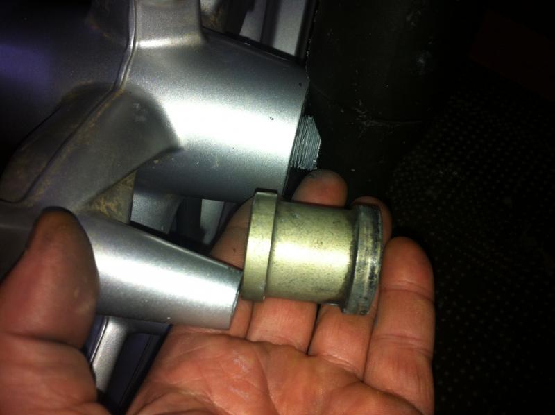

danke für die antwort! aber die passt nicht!
die serienhülse ist etwa 5 cm dick .. platz ist max 2cm

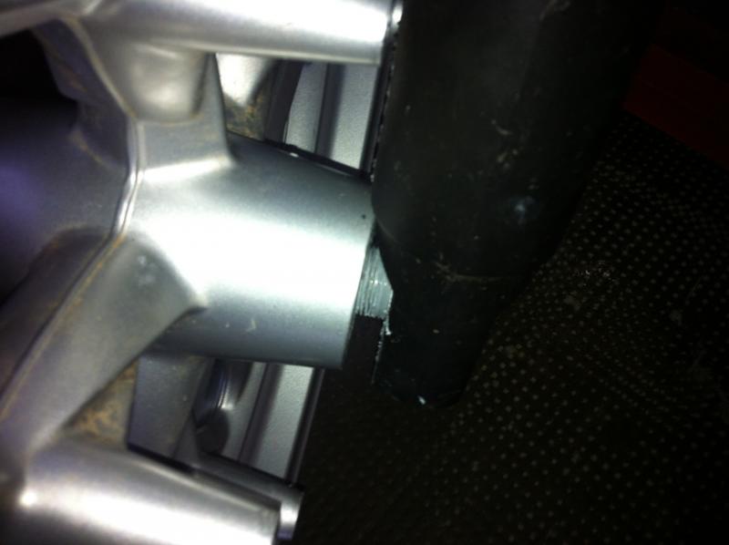

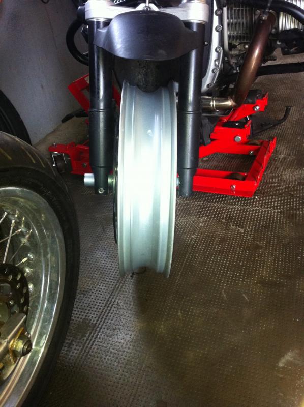

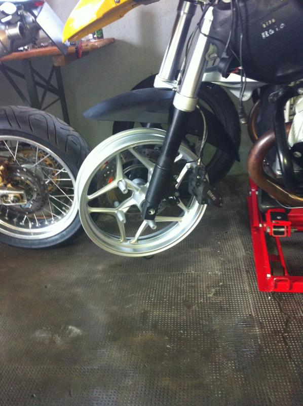

hier mal die bilder:

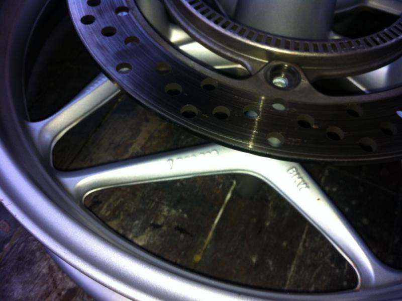

die vorderradfelge hat folgende Teilenummer: 7703839 (habe ich aber nirgends im netz finden Können)
wie gesagt: setzte ich die felge in die gabel ein und stecke die steckachse dann ist da nicht viel luft! natürlich dreht sich das rad nicht, da die schraubenaufnahmen der felge für die bremsscheibe am bremssattel schleifen, bzw gar nicht passen..
ICH VERMUTE ES IST TATSÄCHLICH DIE FELGE DER K1200 /1300.. die breiter ist!
wie bekomme ich denn das schleifen am bremssattel weg? ich will da auf keinen fall am bremssattel rummurksen! geht ein abdrehen der felge??

moin,
die hülsen passen 1:1 von der GS.
ich habe bei den ST rädern minimal am bremssattel material abgetragen.
ist eigentlich nur eine kante, die etwas begradigt werden muss, völlig unkritisch.
rechts drehte frei, links schliff leicht, toleranzbedingt.
wieviel müsstest du den entfernen bei deinen felgen am bremssattel ?
an DEINER stelle würde ich den geringen materialabtrag am
bremssattel vollziehen, und NICHT an der felge rumdrehen.

Sieht schon verdammt breit aus.Ich wusste garnicht dass es K Felgen in dem Design gab.
Ich würde eher am Bremssattel eine kleine Fase hin schleifen als die Felge abdrehen.Der Sattel hat genügend Material.Da kann nix passieren.Das machen Tuner auch nicht anders.
Nimm aber erst mal die Richtige Felge und versuchs nochmal.Bei mir hat übrigens auch nix geschliffen.Auf Grund von Fertigungstolleranzen kann das aber vorkommen.

wenn ich bei google die " 7703839 " eingebe, komme ich bei " treffer 5 " auf eine K-felge einer niederländischen auktion bei ebay....
gruss, stefan

denke auch die Felge ist die falsche...
gruss, stefan
​Genau die habe ich ja auch gekauft!! EIN ABSOLUTES UNIKAT!

Der Unterschied in der Hülse ist nur der Durchmesser, der Grund ist, dass es zwei unterschiedliche Radlagerdurchmesser (47 und 52 mm) aussen gibt, dem entsprechend auch zwei Wellendichtringe.
In der Baulänge aber sind sie gleich.
Da ich das Problem kenne, du hast eine K Felge gekauft. Und die passt nicht.
