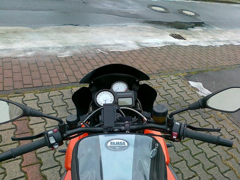

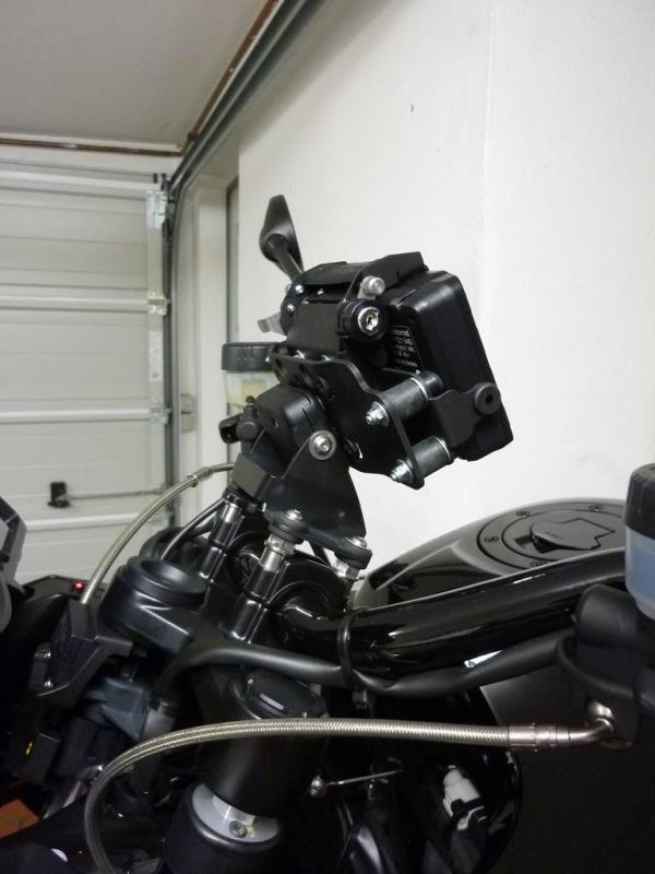

mit ein wenig gebastel geht das schon ;)
ist zwar ne K mit SB sollte aber an einer GS genau so gehen ,und der TR passt auch noch :p

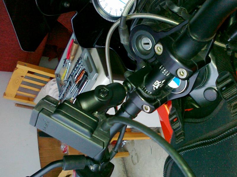

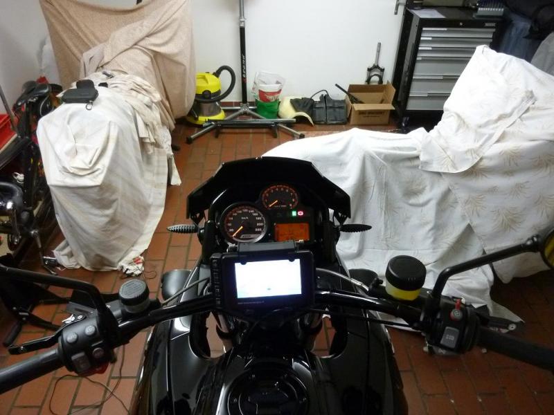

so, jetzt habe ich Bilder von meiner Halterung gemacht ... das ist doch genau die, welche Du hast :)
zusätzlich dazu habe ich noch den abschließbaren Halter von Touratech verbaut :) nachdem ein Garmin/ZUMO600-Besitzer der Meinung war die Staub-/Regenschutzabdeckung zu klauen :mad: da ist sowohl die Abdeckung gesichert und auch das Navi in der Zeit des Tank-/ Currywurst-Pommes-Stop. Und dann soll es sogar schon vorgekommen sein, dass das Navi während der Fahrt aus der Halterung gesprungen ist, da dieses nur noch mit einer Plastikklemmung gehalten wird. Da fand ich den alten Halter besser, da konnte man das Navi mit der kleinen Schraube oben sichern ... zuvor hatte ich nur den BMW-Halter für das Navigator IV (ZUMO600) verbaut, ist ja ähnlich des Garmin-Halters, nur das dieser noch die Tasten auf der linken Seite hat ...
Das Bild auf das Navi gesehen, ist aus der Sicht eines 183cm großen Q-Treibers :D
Ist das ein Wetter :D 12,9° - Sonne - so gut wie kein Schnee :D es wird Frühling :D
Wünsche Euch ein schönes Wochenende
Ciao Stefan

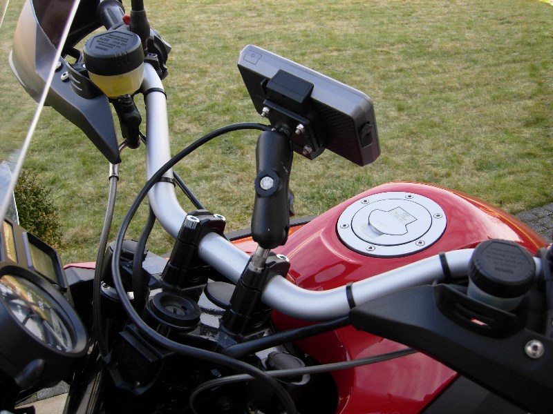

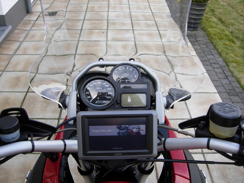

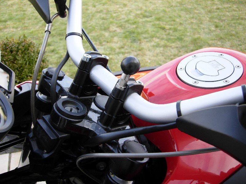

Also, ich fahre oft ohne Zumo, und deshalb möchte ich diesen Halterung nicht ständig im Blick haben. Deshalb habe ich es so gelöst :
einer der 4 Bolzen der Klemmböcke wird entfernt, und ersetzt durch einen gleichen Bolzen, aber mit Rammball drauf. Das Übrige geht dann mit dem Rammountsystem.
Montiert lässt das Zumo den Blick auf Armaturen frei, d.h. so lange kein Tankrücksack befestigt ist. Mit TR steht das Zumo etwas höher im Blick, und dann sieht man die Unterseite der Armaturen nicht.
Weil das Zumo ziemlich nah am Körper ist, also nicht über die Armaturen befestigt ist, kann man auch einfach Eingaben machen während der Fahrt (wenn das Verkehrsgeschehen dies zulässt, selbstverständlich :rolleyes:).
Jeder Vorteil kommt mit seinem Nachteil : Halterung und Zumo sind nie fest verankert, und das erhöht der Diebstahlgefahr. Die Bilder verdeutlichen viel.
Vielleicht ein Alternativ zu den vorher beschrieben Lösungen !
