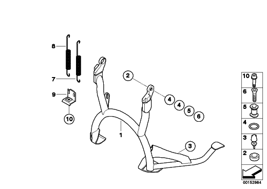

Hauptständer GS Bj. 04-07
OK,
ich bin in meinen vorigen Beitrag von den GS Bj. ab 08 ausgegangen :o. Im Anhang das Bild von der älteren Version.
Also bevor der Hauptständer ausgebaut wird, zuerst das Teil Nr. 9 mit der Schraube Nr. 10 mit eingehängten Federn lösen, Einbau in umgekehrter Reihenfolge.
Ralf.

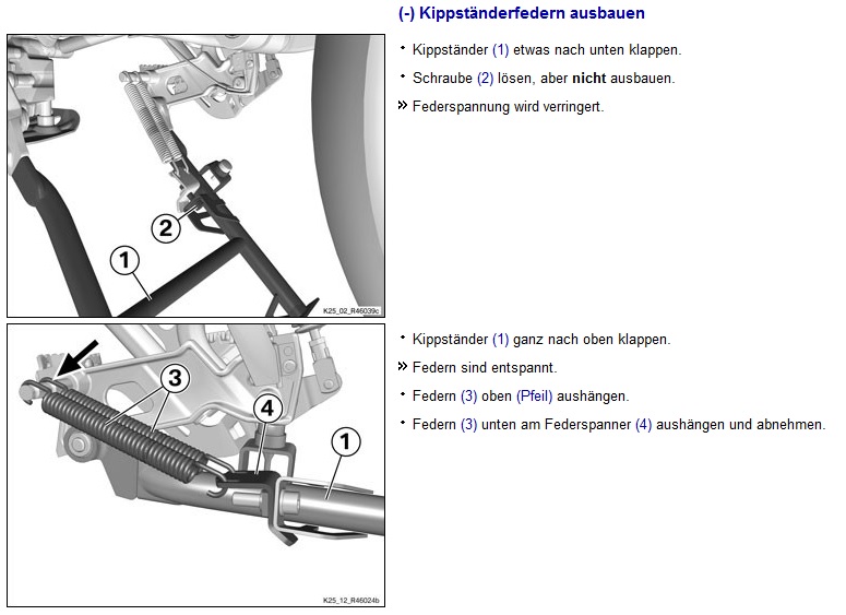

Federn aus- und einbauen: (ab Modell 2008 MÜ)
Othello
Othello
24.06.2013
1.236
30km südwestlich von Stuttgart
R1200GS TÜ
Aus- und Einbau:
Federn entspannen (Schraube)
Mit einer Schnur einen Ring/Schleife bilden, diesen in die Feder einhängen und ziehen (Gabelschlüssel etc. als Griff).
Geht super und die Schnur verkratzt nichts.
Schraube vor Lösen erwärmen, dann geht sie relativ leicht auf.
