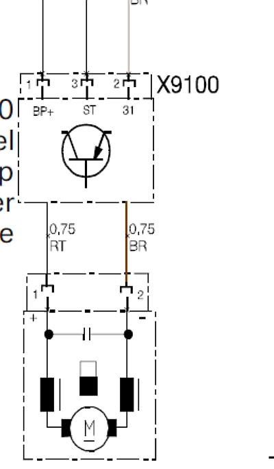

Hallo
Steckverbindung abziehen, mit LED-Prüflampe an Kontakt 2 (braun) und Kontakt 1(blaugrün) Spannungsversorgung bei Zündung ein messen. Kontakt 3 ist die Steuerleitung zur Endstufe, kurzer Spannungsimpuls bei Zündung ein, weil der Motor nicht läuft.
Ist das vorhanden, Endstufe ab. Widerstand zwischen Kontakt 2 und 1 an der Pumpe messen(ca. 5 Ohm). =Soll, sonst Pumpe defekt.
Dann Kontakt 2 (braun) der Pumpe mit Masse verbinden. Kontakt 1 (rot) sicherkeithalber abgesichert mit Batterie plus verbinden und die Pumpe sollte laufen. Wenn nicht, ist die Pumpe defekt.

ich habe nachgemessen. Die Spanungsversorgung bei Zündung ein ist 0 Volt.
Gibt es irgendwo eine Sicherung?

ich habe vergessen zu erwähnen das die Pumpe mit direkter Spannungsversorgung lauft.
Gruss,
lisawi61
L
lisawi61
Joined
Aug 15, 2010
Messages
11
2007, aber am Eingang liegt schon keine Spanung an.
Kann man die Endstufe messen?

dazu kann ich Dir als Elektrik/Elektronik Vollpfeife nichts sagen. Ich weiss nur, dass es geht. Die vorgeschaltete Endstufe hat nur den Sinn, nach dem Anlaufen der Pumpe diese auf ca. 80% ihrer Leistung zu drosseln, um eine Überhitzung zu vermeiden

Hallo An Alle,
vielen Dank für die Tips.
Es war die Endstufe. Sie wurde 2009 im Rahmen einer Rückrufaktion getauscht und wahrscheinlich wurde die alte Dichtung wiederverwendet und somit konnte Wasser eindringen.
