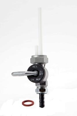

ich weis nich genau wie das bei euch ist aber bei meinen benzinhähnen ist oben das stehrohr welches ca 4cm lang ist sobald der benzinstand unter dieses röhrchen fällt muss ich auf reserve schalten. was ist nun wenn jemand das 4cm lange röhrchen gegen ein anderes, ca 8cm langes getauscht hat ? dann muss man früher auf reserve schalten. könnte es in die richtung gehen ?
DiDi 60
DiDi 60
Joined
Dec 12, 2007
Messages
1,242
Location
Südwestpfalz, dort wo die vielen Kurven sind
R 80 G/S Bj. 81, R 1200 GS Bj. 14
Vom Gedankengang her könnte ein viel zu langes Röhrchen auch dafür sorgen dass der Tank viel zu früh auf Reserve geschaltet werden muss.
Aber diese Benzinhähne haben alle ein kurzes und ein langes Röhrchen. Über das lange schaltest du auf Reserve und über das kurze fährst du den Tank leer. Und das bei den großen Tanks für jede Tankseite getrennt. Beide Röhrchen müssen ja auch unter das Filtersieb passen.

Angenommen jemand war unachtsam und verbaut ein falsches röhrchen dann haben wir ja dennoch das genannte problem das man zu früh umschalten muss. vllt nimmt mal jemand bei dem der Tank funktioniert bei seinem Röhrchen maß.
Nabend!!
Saubär gedacht wär ich im Leben nicht drauf gekommen:up::up:

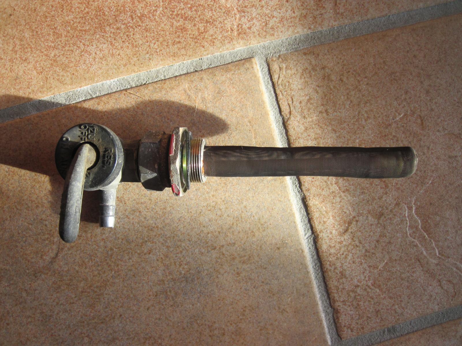

Alles Theorie!
Ich habe gerade meine Hähne draußen und meine Röhrchen sind 8cm lang!?
Habe jedoch eine ´91 PD mit dem 35l Kunststofftank, schalte so bei +-500km auf Reserve.
Vielleicht sind bei Deinem Tank ja andere Hähne/Röhrchen verbaut!
Wenn die Maschine selbst Vergaser richtig eingestellt ist, nimm doch einfach mal ein paar Liter Sprit in einem Ersatzkanister mit und fahr den Tank ganz leer, dann weißt wirklich was Sache ist.
Oder ab in die Garage und den Tank mal leer laufen lassen bis auf Reserve, umschalten und dann die Reservemenge abfangen und abmessen.
viele Grüße
simone
Ja schön trotz Theorie!!
R1200GSLS:
Ausbauen ist hier wohl die beste Lösung.
Wenn der Tank halbvoll ist kann man Ihn auf die Seite legen und---Hahn raus--messen--einschrauben---dann das Speil auf der anderen Seite!!!
Dann weiste bescheid!!!

Hi Nigges, kann natürlich sein. Werde am WE mal nachschauen.

Hallo Edda, habe Benzinhähne geprüft, Tank ausgelitert, Vergaser gereinigt u. synchronisiert, Züge erneuert und neu eingestellt und meuen Luftfilter iengebaut. Eben eine große inspektion durchgeführt.
Jetzt Vollgetankt und es gehen ca 34 Liter rein. Jetzt einfach nur fahren und Spass haben. dann werden wir sehen.
