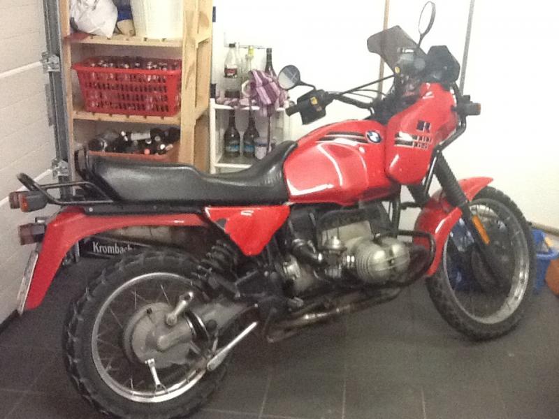

Hallo Gemeinde ,
ich beabsichtige mir nun mal neue Offroad Reifen zu bestellen. Nur die Frage, sind die Puschen eigentlich Schlauchlos oder kann ich schlauchlose fahren.
Es soll der Metzeler MCE Karoo werden. Hat jemand evtl. Damit Erfahrung mit dem Reifen ?

wenn du die originalen Felgen hast, dann hast du Kreuzspeichen-Felgen, und die sind definitiv schlauchlos!

Okay, bis hier erstmal DANKE. Stellt sich mir nun grad eine eher prakmatische Frage. Passen die Stollen den überhaupt unter das "niedrige" vordere Schutzblech ?

Ich denke schon, aber ich würde mir das hohe besorgen - sieht eh besser aus (gell Benno?:D) und erst recht zu Stollen! :)

Da du ja grobstollige Offroad-Reifen suchst willst du ja vermutlich auch ins Gelände. Und da ergibt das hohe Schutzblech natürlich Sinn. Sollte es allerdings nur wegen der Optik sein ergibt das hohe Schutzblech fast noch mehr Sinn, Grobstoller und tiefes Schutzblech sieht meiner Meinung nach total Sch.... aus. :o
Ich habe auf meinen diversen 2V-Enduros mehrere verschiedene Reifen gefahren und empfinde den Enduro 3 als den besten Kompromiss zwischen Strasse und Gelände. Den oft empfohlenen Heidenau bin ich allerdings noch nicht gefahren.
Auf deinen Kreuzspeichenfelgen kannst du natürlich schlauchlose Reifen fahren, musst du aber nicht.
