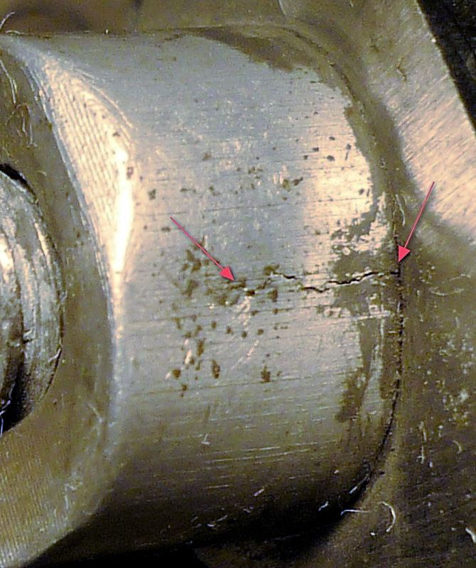

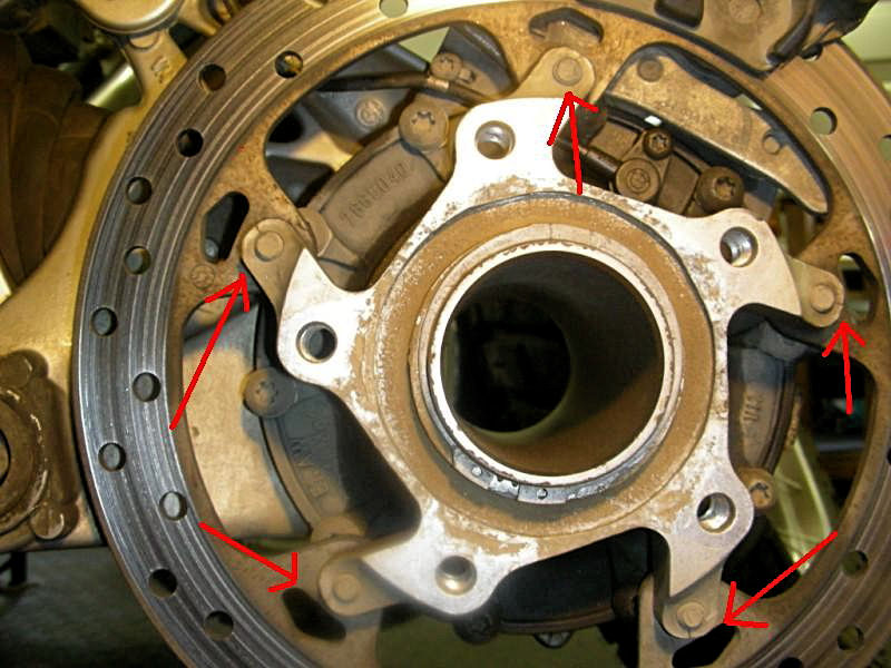

nachdem ich letzte Woche mal wieder einen neuen Hi-Reifen brauchte, passierte mir beim Wiedereinbau des Rades folgendes: bei zwei Radbolzen löste der Drehmomentschlüssel (gute Werkstattqualität, Genauigkeit überprüft) nicht bei den eingestellten 60 Nm aus, sondern zog weiter durch. Einen Moment lang fühlte es sich so an, als ob der Bolzen reissen oder das Gewinde sich verabschieden würde. Die anschließende Untersuchung ergab, daß im Radflansch (Alu) Bundbuchsen mit Gewinde als Gegenstücke der Bolzen sitzen. Bei zweien der Bundbuchsen waren die Bünde abgerissen. Offenbar sind die Bohrungen, in die die Bundbuchsen eingesetzt sind, minimal tiefer als die Buchsen lang. Inzwischen konnte ich über die Ersatzteillisten auf realoem.com feststellen, daß die Radflansche der ersten Generation nicht mehr lieferbar sind und seit ca. 2007 andere, nämlich mit direkt in den Flansch geschnittenen Gewinden, verbaut werden.
Eine Nachfrage bei BMW (NL HH) ergab, daß es angeblich "...nie Probleme damit..." gab (ach nee!) und auch keine Rückruf- oder Austauschaktion stattgefunden habe. Die Frage, ob im geschilderten Fall eine Regelung auf Kulanzbasis zu erwarten wäre, wurde verneint.
Frage an die Leser: hat jemanden von Euch dieser Schaden auch schon ereilt? Wie wurde das von BMW gehändelt?

bei zwei Radbolzen löste der Drehmomentschlüssel ... nicht bei den eingestellten 60 Nm aus, sondern zog weiter durch.
Wie genau muss man denn lesen? Der löste nicht bei 60 NM aus sondern zog weiter durch. Also Vacca, selber genau lesen!!!!

.. ne der schlüssel hat die 60 nm eingehalten . die buche ist "VORHER" ausgerissen -- schlüssel gut -> buchse schadhaft , hat nicht gehalten > kaputt -- ganz einfach
wird trotzdem schwierig mit garantie ich denke mal eher da muss man die rep selber zahlen.. :mad:

1.) Es geht mir nicht um Garantie, dazu ist das Mopped eh zu alt. Vielmehr suche ich einfach nur nach anderen Betroffenen, um zu erfahren, wie BMW in den jeweiligen Fällen reagiert hat.
2.) Ich habe den Schaden einem Zweirad-Meister und einem Kfz-Sachverständigen mit Schwerpunkt Zweirad gezeigt. Beide sind übereinstimmend der Meinung, daß hier vermutlich ein Fertigungsproblem vorliegt. Meine Annahme, daß die Bundbuchsen etwas zu kurz für die Bohrungen sind, finden beide schlüssig. Wäre mein Drehmomentschlüssel Murks, gäbe es sicht- und meßbare Spuren an den betroffenen Gewinden. Das ist aber nicht der Fall. Und außerdem: warum wohl hat BMW ab 2007 den Radflansch geändert?
Hierraus jetzt aber ein offizielles Gutachten zu verfassen und darauf basierend Ansprüche gegen den Hersteller geltend zu machen, ist mir ein viel zu großer Aufwand und auch nicht zielführend. Das Neuteil kostet ca. 192,- Euronen und der Arbeitsaufwand hält sich in Grenzen. Nur ist mir irgendwie der Dukaten-Esel abgängig und deshalb würde ich eine "Beteiligung" von BMW nicht ablehnen....
Deshalb hier noch mal die Frage, ob es unter den Mitlesenden jemanden gibt, bei dessen Mopped diese Problematik ebenfalls aufgetreten ist.
