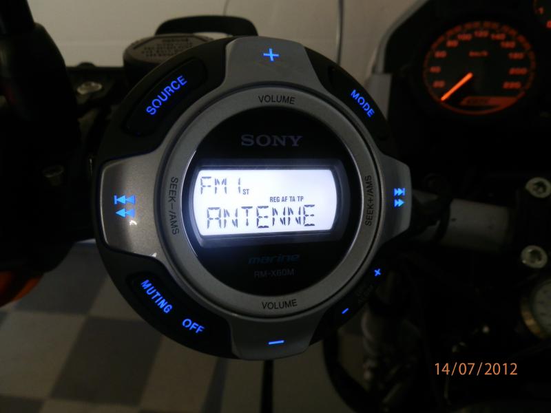

nach vielen Experimenten hier meine Lösung:

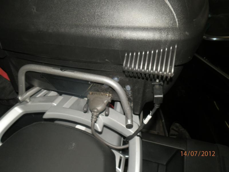

Steuergerät wasserdicht (für Boote) für Sony Autoradios mit beleuchteten Display und RDS am Lenker (Bild 1). Das Steuerteil und der Radio wird über Zündung (Standlicht) geschalten.
Am Koffer zwei Stecker: einmal Strom über Kaltgerätestecker (+ , +Zündung, -) und ein umgebauter Parallelport von alten Druckern mit den Steuerleitungen belegt.
Im Koffer ein Sony mit USB und Aux (ev.Navi) und eine Scheibenantenne. Der Koffer ist immer noch abnehmbar und kann noch meinen Helm aufnehmen.
Haut super hin und ist auch mit Handschuhen bedienbar!

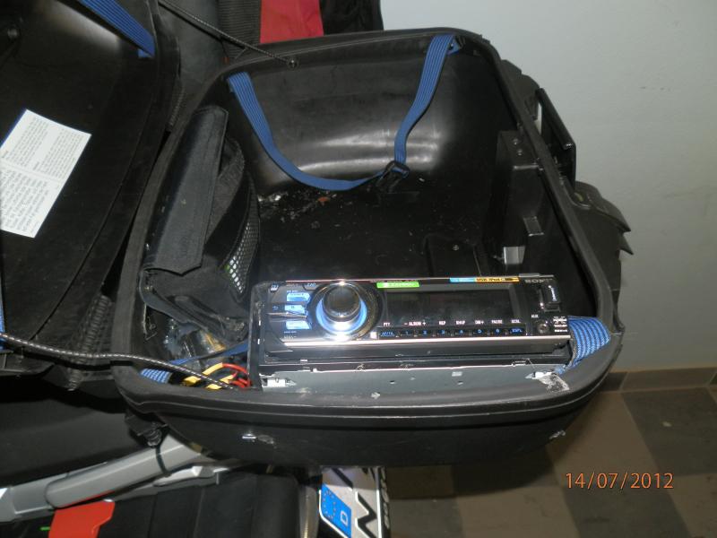

hi, gibts auch ein foto vom radio im koffer ?
svmcrono
svmcrono
27.01.2011
31
Hallo Leute,
Im Koffer sind schon einige Löcher von vielen Versuchen drin. Und der Radio wird noch verkleidet!
Hatte viel vorher versucht:
Radios aus China - kein Radioempfang und Leistung
Mp3-Player keine Leistung
Diese Lösung hat Power (mit guten in den C2 verbauten Kopfhörern) und nahezu Autoqualität bzgl Bedienung, Verkehrsfunk.... Und unabhängig von Batterien und Akkus - immer einsatzbereit :-)

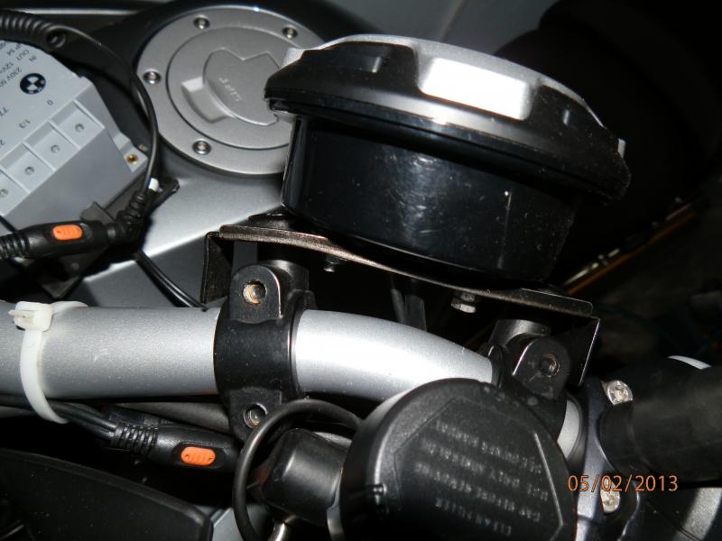

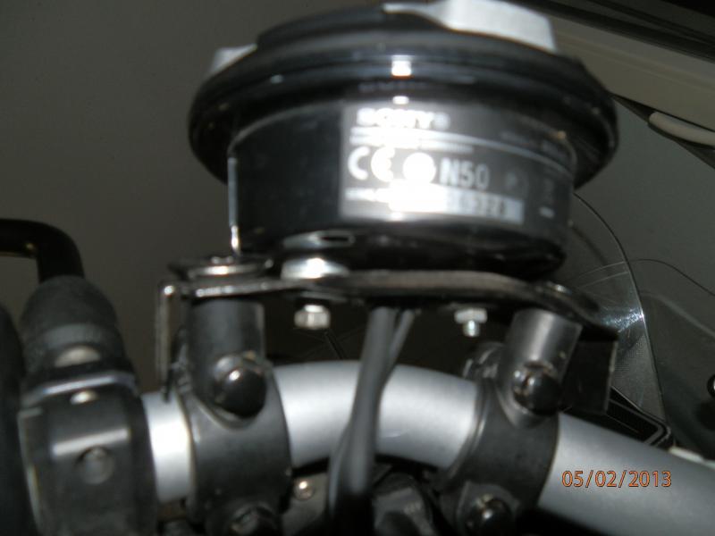

Hy bernd1200,
ich habe mir zwei universelle Spiegelhalter für Lenker bei Ebay besorgt und hingeschraubt.
Da wo dann die Spiegel angeschraubt werden habe ich ins Blech das beim Steuerteil dabei war zwei Löcher gebohrt und mit passenden Schrauben aus dem Baumarkt angeschraubt. Bei den Spiegelhaltern auf Rechtsgewinde achten. Dann das Blech schwarz lackiert und fertig.
Beste Grüße
Svmcrono
angeschraubt.
- - - Aktualisiert - - -
Noch was: Bitte zum anschrauben Imbuss-Senkkopfschrauben verwenden. Denn bei den Sechskantschrauben waren die Köpfe der Schrauben im Weg.
