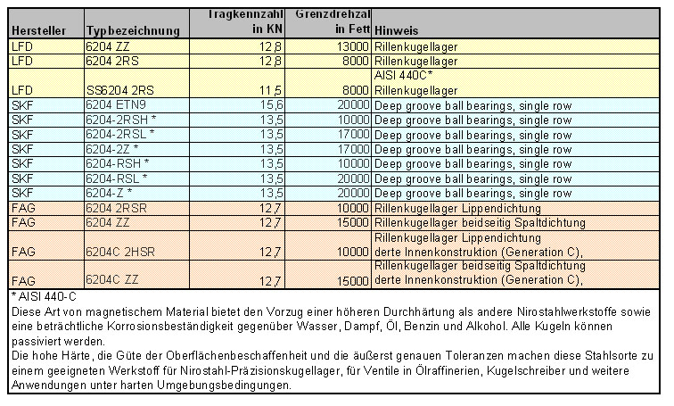

Vielleicht hilft das hier weiter um die Verwirrung komplett zu machen :-)
