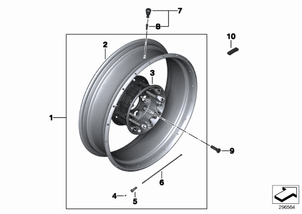

habe mir jetzt einen original Satz Speichenfelgen gekauft. In der Bedienungsanleitung der K50 steht das die Schrauben zwischen Guss und Speiche unterschiedlich sind.
Seite 8/126
Die Längen der Radschrau-
ben von Speichenrad und Gussrad sind unterschiedlich. Vermischen oder Vertauschen der Radschrauben führt zu man-
gelhafter Befestigung des Hinter- rads und damit zu Unfallgefahr. Nur Radschrauben mit gleichen zugelassenen Längenkennzahlen verwenden. Radschrauben nicht schmieren.
Allerdings steht auf der Seite anders, weiß jemand wie es den nun richtig ist? Gleiche Nummer und länge ? Muss ich sonst noch was beachten beim Tausch der Felgen ?
Speichenfelge
BMW Ersatzteile Teilekatalog - leebmann24.de
09RadschraubeM10X1,25X40363176739035
Gussfelge
02RadschraubeM10X1,25X40363176739035

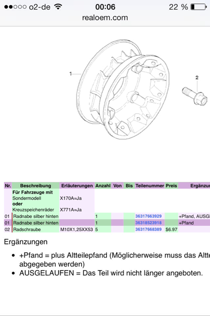

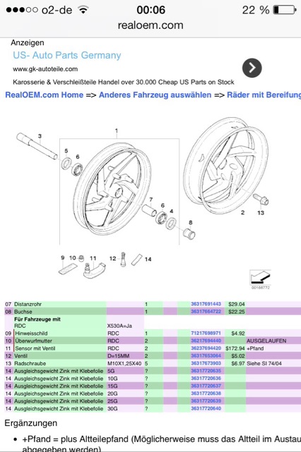

Aaalso....
Normaler Radbolzen (Schraube) 40mm,
Radbolzen bei Speichenrädern 53mm.
Quelle: realoem.com
ImageUploadedByTapatalk1386803361.172530.jpgImageUploadedByTapatalk1386803371.231144.jpg
Alles Klar?
oerst
oerst
Joined
Jul 22, 2013
Messages
8,183
Location
LEV
R1200GSA TB
Aaalso....
Quelle: realoem.com
Alles Klar?
Du hast schon mitbekommen, dass es hier um die K50 geht und nicht um die K25? alles klar? ;)
