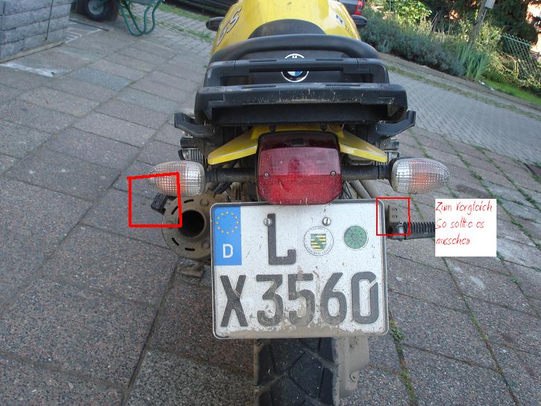

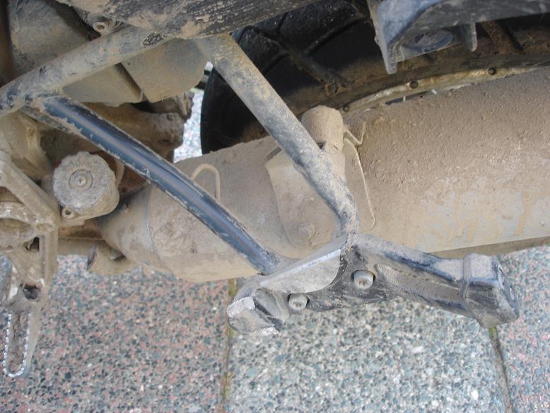

Rahmenheck richten?
Diskutiere Rahmenheck richten? im R 1150 GS und R 1150 GS Adventure Forum im Bereich Motorrad Modelle; Hallo Leute Bei einem kleinen Abflug im Gelände habe ich mir am WE den Fußrastenträger meiner GS kaltverformt:(. Hat jemand ne Ahnung, ob man so...

Auspuff ab, Fussraste ab´n langen Hebel nehmen und selber richten - hast ja die Refernez von der anderen Seite. Ich würd´ mir da nicht so´n Kopf machen. Must nur schaußn, dass du ´n gescheiten Ansatzpunkt findest und die Q entsprechend fixierst. ´N Kumpel könnte dabei hilfreich sein.:cool:

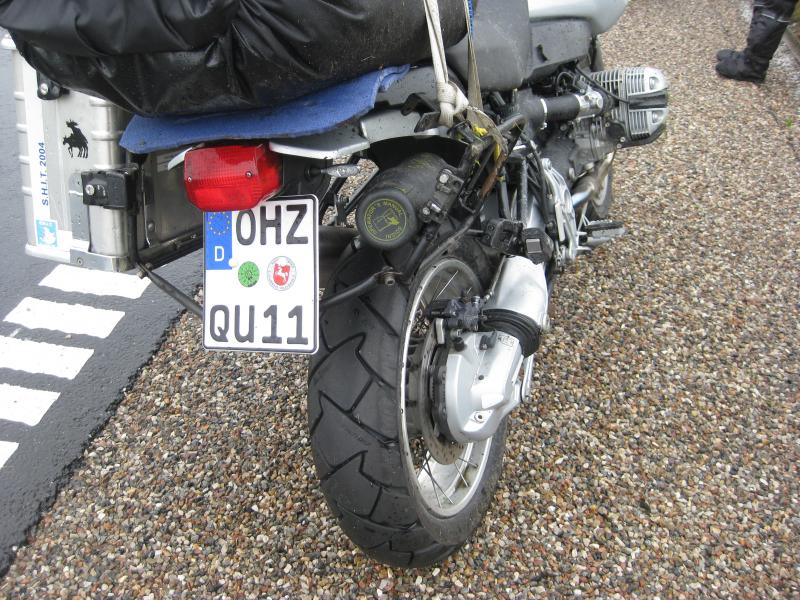

Bei mir war´s nach dem Dänemark-Crash die andere Seite, die fast senkrecht nach unten zeigte. Raste an - Hebel (´n langes Vierkant-Stahlrohr) angesetzt und solange mit 2 Mann gezerrt, bis es wieder symmetrisch war. Fertichhh & Prost!:D
