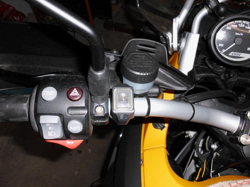

Hallo Marc,
Wo hast Du den Schalter platziert und stell doch mal Fotos ein ;)

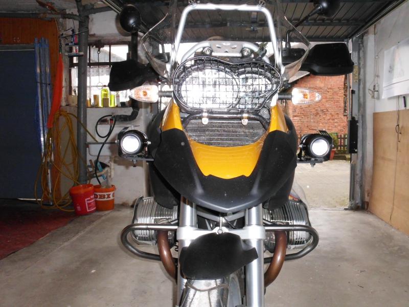

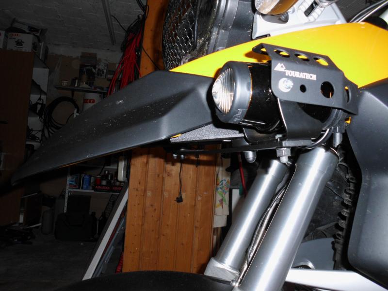

Okay hier eben mal Schnappschüsse von der Baustelle
