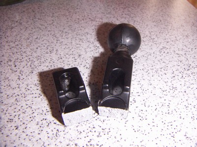

habe mir das TomTom Rider 2nd Edition zugelegt. Nach einigen Versuchen mit der idealen Positionierung der Halterung habe ich nun die beste Variante für mich rausgefunden.
Nach der ersten Ausfahrt habe ich gemerkt, dass sich die Halterung etwas gelockert hat. Nachdem ich (glücklicherweise) daran gedacht habe einen 11er-Schlüssel mitzunehmen habe ich die Muttern nachziehen wollen. Nach der ersten umdrehung ist mir der Halter auseinander gebrochen.:mad: :mad: :mad:
Nach genauerem Betrachten habe ich festgestellt, das die Halterung vermutlich aus Sinter-Werkstoff ist (grobe Erklärung: Metallkügelchen unter hohem Druck zusammen gepresst = umgehung des flüssigen Phase).
Dieser Werkstoff hat die Eigenschaft hat bei zu hoher bzw. falscher Beanspruchung einfach auseinander zu brechen (siehe Bilder)!
Bei mir im Geschäft haben wie das gleiche Problem mit der Halterung für Klapplenkräder (Schlepper) die gerne abbrechen. Dort haben wir das Problem mit einem eigen Konstruierten Blechteil gelöst!
Werde nun eine andere Halterung als "Grundträger" nehmen (aus ST 52 - verzinkt). Sobald ich es habe stell ich ein Bild als Alternative herein!
Ich möcht euch nur "warnen" nicht das euch das gleiche Schicksal ereilt!
Es wäre sehr unangenehm auf einer größeren Tour bzw. Urlaubsreise wenn dort die Halterung den Geist aufgibt.
Werde nun beim TomTom versuchen ein kostenloses Erstazteil zu bekommen, da ich es erst seit 3 Wochen habe und nur zu "testzwecken" benutzt habe.
Habt ihr noch andere Vorschläge zur Befestigung?!?

Lösungsvorschlag
Also ...
Muss nun das gesame TOMTOM einschicken mit jeder Schraube und bekomme dann ein neues Gerät... Naja wenn TomTom meint. Sie müssen ja die Kosten usw. tragen! Aber s wär doch einfacher und wesentlich kostengünstiger mir ein neuer Halter zukommen zu lassen, als ein bereits benutztes Gerät wieder zu "bearbeiten" um es weiter verkaufen zu können ...
Als habe (im Bild) mal zwei Vorschläge!
Ein Drahtleilhalter wäre zwar idealer gibt es aber leider nicht größer, so dass man den RAM nur an der Lenker Querstrebe befestigen könnte, allerdings gibt s das Problem dass der Abstand der Schrauben zu gering ist. So müsst man also mit zwei Schellen oder so eine Grundplatte und dort den TomTom daran befestigen! Dies hat den Vorteil Zusatzgeräte (Handyhalter / Kompass ect) auch an dieser Platte zu befestigen!
Das andere ist der berteis vorhandene Halter allerdings mit enem Flachstahl oder einem gebogenen Flachstahl als Halter!
So könnte man die Schelle festziehen und mit einer kleinen Distanz (Mutter / U-Scheibe) den RAM daran festschrauben. So ist die Gefahr gebannt, den RAM wieder zu starkt auf Biegung beansprucht wird.
