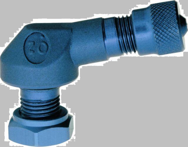

Hallo Leute,
ich möchte meine Felgen im Winter lackieren und bei dieser Gelegenheit Winkelventile montieren.
Die originalverbauten geraden Teile sind einfach zu unhandlich...
Nun ist meine Q mit RDC ausgestattet und außer Fred`s zu Ventielbruch (bitte nie!) habe ich bislang nichts gefunden.
Also: Wer hat schon mal das RDC-Ventil selber abgebaut? und das gerade Ventil durch ein Winkelventil ersetzt?

moin,
das geht nicht, da der ventileinsatz bei RDC zusammen mit dem sensor ein einziges bauteil ist.

Hallo Frank,
Larsi hat leider Recht, da geht nur entweder oder.
Aber vielleicht hilft Dir der Tip: Hab mir bei P--o einfach einen Winkeladapter (EUR 3,95, hat Platz im Werkzeugbeutel) geholt -> dann gehts auch an der Tanke.
Meistens erledige ich das Luftnachfüllen daheim.

Hallo Leute,
Vom Rad her umbauen geht problemlos.
Kann Dir aber nicht sagen, wie der BC drauf reagiert, wenn er keine Signale mehr erhält.

Hat nicht die R1200R serienmäßig vorne Winkelventil, auch wenn sie RDC hat? Wenn dann die Einheit passen würde...
Ich will über den Winter dasselbe machen, deswegen interressierts mich auch.
Hätte ich gewusst, daß die Gussräder aus China und die Ventile so blöd angebracht sind, hätt ich Speiche genommen :(

bei Speichenrädern ist's genau so schei..., hab auch ein Winkelventil nachgerüstet, mit RDC wird's aber nigs - wäre für mich ein Argument gegen den RDC-Aufpreis, weil ich beim ersten Reifenwechsel wieder auf Winkel umrüsten würde.
