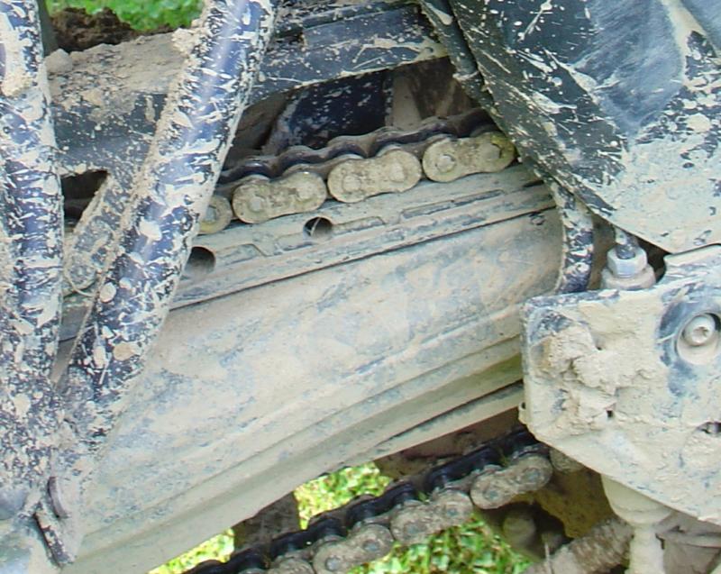

Bei Offroadfahrten reicht es eigentlich die Lauffläche der Düse am Kettenrad und die Düse selbst mal abzuwischen. Die Düse aus der Ölleitung zu ziehen und sie durchzublasen ist nicht so gut. Zum einen hast Du dadurch jedesmal eine große Luftblase in der ölleitung, die den Ölfluss verringert oder stoppt, zum anderen kann es dazu kommen, dass bei einer häufigen Wiederholung dieser Przedur die Düse und der Schlauch nicht mehr ganz dicht zueinander sind und das System über diesen Spalt Luft zieht.
Ein Freund von mir fährt auch viel Offroad mit der 800 GS und hat mit verstopften Düsen überhaupt kein Problem, da er mit einem kleinen Lappen abends einfach Düse und Kettenradflanke abwischt.
So sieht eine Öler geschmierte Kette nach einem Tag auf Sardinien aus. Öler ist ein CLS Speed.
Allzeit gute Fahrt
Heiko

Also ich mich mal schlau gemacht habe zwecks Kettenöler haben mir die Jungs von OL2 ein Bild geschickt das mich überzeugt hat. Man sieht wie die Kette aussen dreckig und der Laufbereich schön geölt ist.

Das liegt daran, dass der dünne Ölfiln so gut wie keinen Schmutz bindet. Im Offroadbetrieb erhöht man die ölmenge auch. Das zusätzliche Öl wird abgeschleudert und nimmt Schmutz mit weg, ist also sozusagen eine Spülung.
