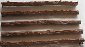

gestern habe ich bei einem Kumpel meinen letzten BMW Pfropfen eingesetzt. Bei den Teilen ist klar, dass man da jede x-beliebige Vulkanisierflüssigkeit vom Fahrrad nehmen kann.
Jetzt habe ich als Ersatz auch Vulkanisierstreifen und mit dem "Specialcement" benutzt. Geht genauso gut. Allerdings ist der Kleber nun alle. Das Material fühlt sich ja deutlch anders an. Kann man dafür die gleiche 0815-Vulkanisierflüssigkeit nehmen oder ist das ein anderer Kleber? Eigentlich sind die Streifen doch selbstvulkanisierend ?
Ich hoffe nun erstmal keinen Platten zu bekommen :-). Bisher musste ich immer nur Kumpel helfen ....

Ich wollte aber wissen, was für einen Kleber man für die "Würmchen" braucht:
Manche setzen diese Teile mit "Kleber" ein, andere vollkommen ohne irgend etwas. Da die Teile selbst-vulkanisierend sind frage ich mich, ob man dafür nun Kleber braucht oder nicht. Bei meinem alten Set war eine Paste dabei, aber vermutlich braucht man die gar nicht?
Ich habe die Dinger mit "Kleber" benutzt. Leider nicht nur einmal. Nächster Reifen, nächstes Loch! :(
Als ich mit dem Auto mal eine Schraube in der Lauffläche hatte, hat der Reifenfritze den Wurm ohne eingezogen. War/ist auch dicht.

Hallo
Schon einige male beim Auto und 2 mal beim Motorrad die Würmer ohne Klebe eingezogen. Haben alle bis zum Ende der Reifen dicht gehalten.

sollte nicht unfreundlich klingen Arno, am besten du probierst das einfach mal. Wenn deine Reifen abgefahren sind, stich mal ein Loch mit dem Schraubenzieher rein und versuch den mal zu flicken.
Aufbohren mit der Ahle, eher mehr als weniger. dann schön mit Kleber einglitschen, den Stopfen auch mit Kleber nass machen und dann mit der Ahle den Gummiprofpen reinpressen. kurz trocknen lassen und aufpumpen. Wenn du das einmal gemacht hast, sozusagen ohne Not trocken geübt, verliert das auf Tour seinen Schrecken.

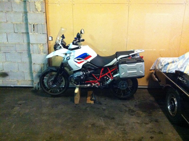

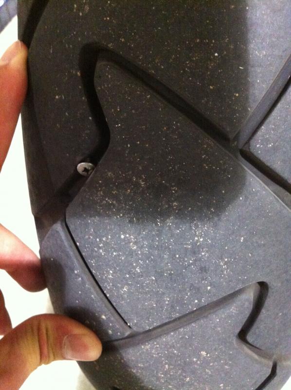

Gerade jetzt zu Saisonende hab ich mir im Hinterreifen eine fiese kleine Schraube eingefahren und der Luftdruck nimmt dadurch sehr schnell ab. :mad:
Aufgrund mangelnder Kenntnis und passendem Werkzeug werde ich das Flicken wohl von einem Bekannten machen lassen. Das Mobbet ist mittlerweile schon schön geputzt und eingepackt für den Winterschlaf in der Garage. Luftdruck hat der Hinterreifen nun natürlich kaum noch.... Was meint ihr - sollte ich den Reifen noch jetzt vor den Wintermonaten flicken lassen um einen möglichen "Durchhang" des Reifens zu vermeiden oder ist das unbedenklich?
Vielen Dank schon mal für eure Hilfe

flicken, aufpumpen mit 4-5 bar, damit keine standplatten entstehen.
mache ich immer so. bei allen fahrzeugen, auch den 4-rädrigen. dort sogar 8 bar.
idealerweise stellt man sogar eine scheibe styropor mit mindestens 2 cm unter den reifen, das verteilt den druck
auch nochmal.
gruß vom walterle und die batterie nicht vergessen.
und die karre volltanken bis unter den anschlag.

Hallo Boxer - Walle!
Vielen Dank für deine schnelle Antwort!
Standplatten sind bei mir ausgeschlossen, da beide Reifen keinen Bodenkontakt haben:
Hier noch ein Bild vom Übeltäter :mad::mad:
Lg maxp

die Vulkanisierflüssigkeit dient dazu den reifen anzulösen, damit der "Wurm" sich mit ihm verbinden kann...
