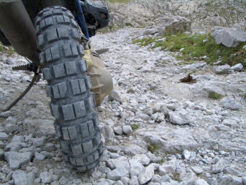

Hi Geesteiber,
für die von Wüstenfahrer angebotene Tour brauchst Du keinen besonders groben Reifen.
Alles was dort aufgelistet ist, bin ich schon mit Tourance, Enduro 3, Karoo T, TKC 80 und K 60 Scout gefahren. ( Und noch ein paar andere, Bridgestone Trailwing, Enduro 1 u. 2 und noch ältere Gurkenreifen :p )
Ich selbst würde den K 60 nehmen, da er auch auf der Straße toll läuft, empfehlen würde ich Dir aber den TKC, der hat eine "beruhigendere" Wirkung,... optisch... ;) :D.
Mit allen o.g. hast Du keine Stollenausreißprobleme und die halten noch mindestens eine weitere derartige Tour.
Beweise: ;) :p

Pirtelli Scorpion Rally .....
Der Themenstarter schrieb, er habe das 17 Zoll HR,
da bleiben nur Heidenau, Conti TKC 80 und Mefo Stonemaster.
Grüße!
...gibt es auch in 17" und zwar als 150/70/17 als Tubeless.
Der 140/80/18 baut schon ziemlich breit, ob ein 150/70 in 17 Zoll sauber drauf passt kann ich nicht sagen.
Der Scorpion Rally ist imho im steinigem, trockenem Gelände dem Stonemaster ebenbürtig, aber deutlich besser auf der Strasse, vor allem bzgl. Kurvenhaftung und Laufruhe.
Die Profilblöcke haben eine sehr breite Basis, die auch dem Drehmoment der HP2 gewachsen ist. Da bricht nix raus.
Laufleistung mit max. 30% Asphalt und Rest auf Unbefestigtem ist bei mir ca. 2-3000km, bis er keinen Spass und Sinn mehr im Gelände macht.
Ich finde ihn einen guten Kompromiss als Endurourlaubsreifen für die HP2 und die Seealpen.
Die Flanken des PSR sind ähnlich steif und stark wie beim Desert.
Damit schützen sie wohl die empfindlichen Kreuzspeichenfelgen gut, aber(De-)montieren mit zwei 30 cm Hebeln ist echt ein Kreuz.
Egal welcher der oben genannten (neuen) Reifen, er wird nicht entscheidend sein für den Spassfaktor auf der Reise.
Viel Glück
Gruss
Stefan
P.S.
Noch mehr hat mich nur der PSR Vorderreifen begeistert.
Bisher die beste Wahl für mich.
